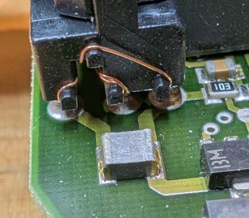

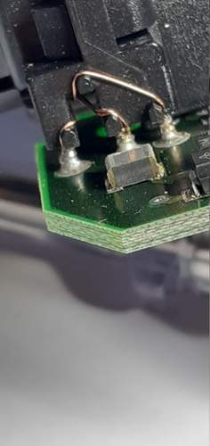

ich hab mir am 03.10.24 einen C240 , Bj. 07.02.2002 , aus dem nahen "fast Ostfriesland" gekauft und auf eigener Achse nach Hannover überführt.
Es ist ein Benziner mit 6-Gang / zu 1 ... 0710 zu 2 509
folgendes Problem ich stecke den Zündschlüssel ein, stelle auf Pos 2 (also Zündung), soweit alles gut die Tankanzeige reagiert, die Kontrollleuchen alles gut, sobalg ich starte fällt die Stromanzeige auf null, keine Tankanzeige und auch nichts anderes, kein Scheibenwischer, keine Drehzahl, kein Blinker,kein Radio u.s.w.., nach mehreren Versuchen geht es dann mal. Der Motor aber läuft !! ADAC war da und meint die BatterieLadung würde auch funktionieren...
Fehler vom ADAC ausgelesen :
P203E Can-Bus Verbindung zu Kombiinstrument
P207D Can-Bus Verbindung zu elektronischen Zündschloss

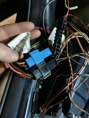

ich hab das Kombiinstrument ausgebaut, hier konnte ich nichts sehen..
wenn der Strom nicht da ist und ich stelle Licht an , dann kommt sie Meldung "Licht aus" zusammen mit einem Piepton
wer weiß Rat

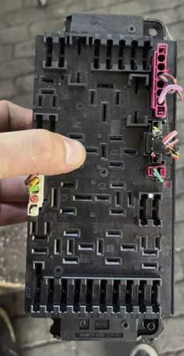

Ich würde als erstes ein paar Nahaufnahmem von der Bestückung Deines SAM Front machen (zur Sicherheit).

In der Anlage Bilder aus dem Netz, die Bezeichnung der Relaisplätze ist erkennbar.
Pendlerrad
SAM Front 203 unbestückt
SAM Front 203 bestückt

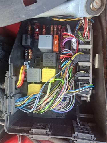

Pendlerrad
hier das Bild vom vorderen SAM (eben gemacht) , ja ich möchte gerne die Schaltpläne ( hab einen bekannten Elektroniker ), der wird das lesen können
/ die Sicherungen und Relais habe ich nicht alle gezogen und kontrolliert aber Stichprobenartig und alle sind o.k. !
/ das gleiche auch im Führerehaus

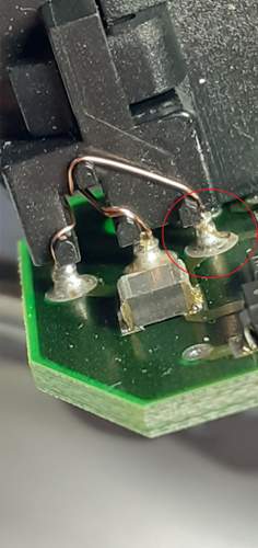

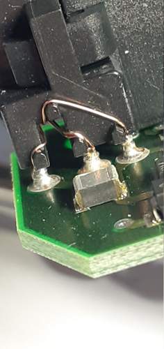

Ich hatte so etwas selber an einem W203. Nur Zündung an, alles funktioniert. Motor starten, Motor läuft, aber alles andere finster. Witziger Weise ging dann alles wieder an, wenn man am Schlüssel die öffnen Taste gedrückt hat.
Letztendlich gab es einen neuen Schlüssel und ein repariertes Zündschloss und das Auto ging wieder.
Danke für den Beitrag - , ich hab das EZS vorhin wieder eingebaut und neulich hab ich am 2.Schlüssel neue Batterien einsetzen lassen, der funktioniert auch, das kann man ja einfach mit der Fotofunktion des Smartphone testen, - hat mir neulich der ADAC Mann gezeigt...
