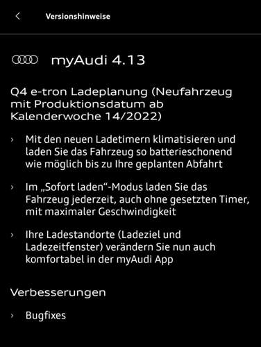

Funktioniert bei mir auch nicht. Info von Audi:
Momentan liegt bezüglich des Ladeziels mit der myAudi App Version 4.13 eine globale Störung vor und das Audi connect Serviceteam arbeitet derzeit mit Hochdruck an einer technischen Lösung.
[Von Motor-Talk aus dem Thema 'Ladezustand' überführt.]
Laut dem Audi Digitalsupport liegt eine globale Störung vor. Allerdings gehen die auch nicht auf den Hinweis ein, dass die Funktion einfach weg ist. Da meiner noch Stand 3608 ist. Ist die Funktion ggf in das (bei mir) ausgegraute Menü des Ladetimers gewandert?
Du meinst doch das Ladeziel? Kann ich hin und her machen wie ich will. Das wo nicht geht ist die Ladeplanung.
Ja es ist das Ladeziel gemeint, also 60...80...100%, aber das geht auch bei mir nach dem Update auf 4.13 vor ca. 2 Wochen nicht mehr.
Glaube auch nicht, dass das nochmal funktionieren wird, weil scheinbar wurde diese Funktion, warum auch immer, jetzt nur noch für Q4 Fahrzeuge mit aktuellerer Softwareversion und Produktionsdatum xx/xx freigegeben....ist zumindest die einzig "logische" Erklärung, warum es bei einigen hier geht und bei anderen nicht.

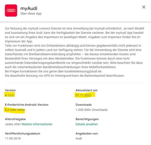

Diese Information von Audi ist schlicht falsch. Es funktioniert mit Android aber nicht mit Iphone. Also ist das Problem mit der iOS App und keine "globale Störung"
Unglaublich wie inkompetent die sind!
Die neueste Android Version ist 3.1.3. Die Version 4.13 ist die für iOS und damit korrekt bezeichnet. Ich wäre etwas vorsichtiger mit Vorwürfen von Inkompetenz…
@a380fly schrieb am 6. Dezember 2022 um 12:08:53 Uhr:
Wo genau siehst du 3.1.3???
Android myAudi
Auch bei Android 4.13...
4.13
