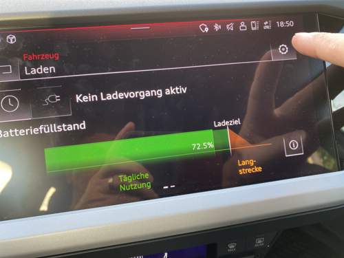

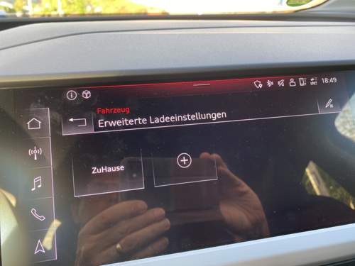

Mein Audi Q4 hat bisher 8000km. Ich hatte 2 Ladeprofile generiert bzw. diese auch bis dato genutzt. Eines für zu Hause und eines für die Arbeit.

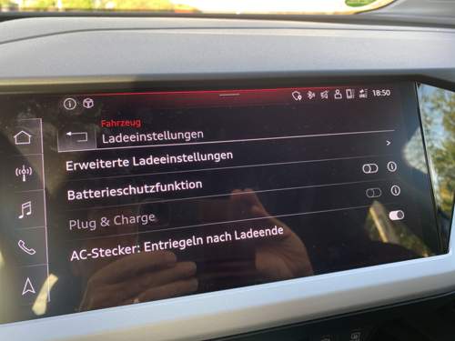

Problem 1 -> Beide Ladeprofile sind nicht mehr da seit gestern. Da ist der Menüpunkt gar nicht mehr vorhanden bei Fahrzeug/Laden und Effizienz/Einstellungen
Problem 2 -> Man kann auch somit das Ladeziel nicht mehr einstellen. Das war vorher regelbar ( 0 - 100% )
Problem 3 -> Es geht automatisch über die 80%. Es gibt auch kein Ladeziel mehr ( war vorher 80% )
Ich muss quasi bei 80% das Kabel abstecken. Auch die MyAudi App zeigt kein Ladeziel mehr an.

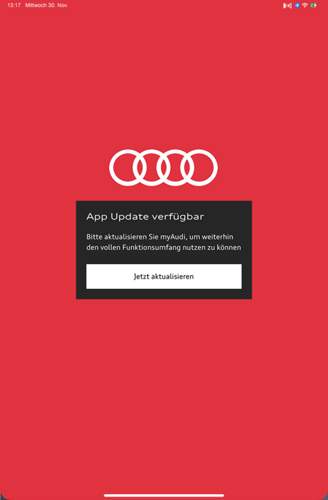

Ich habe 2x das ZwangsUpdate auf 4.13 mit einer iPhone-Wiederherstellung der MyAudi-App 4.12. umgehen können. Am Mittwoch war es leider nicht mehr möglich (Version 3608) und die Einstellung des Ladeziels war dahin.
Nachdem mir Audi damit meine letzte App-Anwendung genommen hat, habe ich mich ausführlich darüber beim DigitalSupport beschwert.
Ausser einer "Case Nummer" großes Stillschweigen.
Wird eh nix bringen, aber nerven muss man die Mannschaft.

Wenn bei 4.12 nur mehr die Eieruhr zu sehen ist drückt man natürlich auf Update.
Kapiert?
Meine 4.12 funktioniert weiterhin... wenn du aus der "Eieruhr" ableitest ein Update machen zu müssen, ist es trotzdem deine Entscheidung und kein Zwangsupdate.
Also, scheinbar hatten Sie gestern einen schweren Tag.
Deshalb versuche ich es noch einmal mit dem Screen "Startbildschirm der MyAudi App 14.2" auf meinem iPhone12.
Es gab nur 2 Möglichkeiten:
1. App schliessen
oder
2. Jetzt aktualisieren
