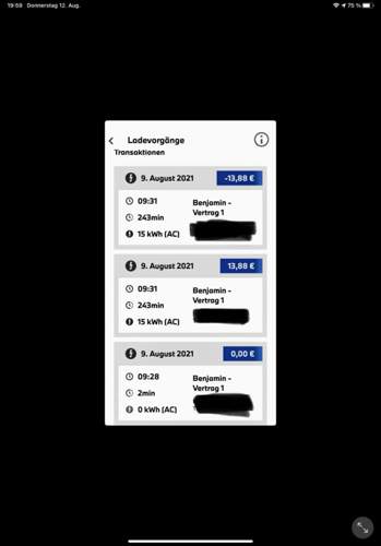

Öffentliche Ladesäulen meide ich komplett. Hab es im Sommer mal auf Sylt probiert. Nach 15 Minuten hab ich entnervt aufgeben, da die Ladesäule mit dem niedrigen Ladestrom vom X5 nicht klar kam. Und in Timmendorf hat’s dann danach endlich mal an einer Ladesäule geklappt. 2 1/2 Stunden und 15 kW/h später haben mich fast 14€ gekostet. Da ich ja bei dem BMW Punktesystem mitmache, tat das jetzt nicht weh. Aber auf Dauer ist das nichts.
