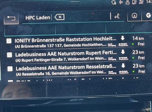

aktuell mache ich es über die Suche HPC und das sieht dann so aus:
Ging hier nur um die Anzeige Grün oder Rot direkt in der Karte (anbei nochmal das Bild), d.h der 09/2023 sollte es können, der 05/2023 mit 3801 nicht.
@Tommy377 schrieb am 8. Januar 2024 um 11:53:28 Uhr:
