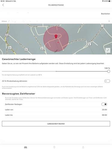

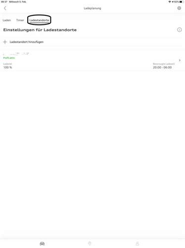

Und dann gibt es neben der oben sehr gut beschriebenen Timer-Funktion noch die Möglichkeit "Ladestandorte" (siehe Bilder). In dieser Funktion könnte ein bevorzugtes Lade-Zeitfenster eingegeben werden. Aber ja, es geht auch über "Timer".

Was ist eigentliche die Funktion? Bei mir steht in der App, dass dies genutzt wird, um die Batterie möglichst schonend zu laden. Was ich aber beobachtet habe, ist dass die Ladung mit 10kW nur "später losgeht", so dass sie zum Abfahrtszeitpunkt abgeschlossen ist. Was ist daran "schonender"? Wenn es mir nur um die Schonung der Batterie geht, gibt es dann einen Sinn für den Ladetimer? Auf 80% habe ich es ohnehin eingestellt über den Ladestandort.
@flowershop schrieb am 14. November 2021 um 17:23:08 Uhr:
Es muss hier zwischen diesen beiden Funktionen unterscheiden werden. Die Timer Funktion ist dafür das, dass Fahrzeug an einem gewissen Zeitpunkt vollgeladen ist. Für die Batterie ist es nicht gut, wenn diese dauerhaft voll geladen ist (>80%). Der Timer lädt die Batterie erst dann voll, kurz bevor es los gehen soll. Das soll verhindert, dass dein Auto z.B. eine Woche mit einem SoC-Wert (Ladezustand) von 100 % in der Garage steht. Durch die geplante Ladung werden die 100% erst kurz vor Abfahrt erreicht. Soweit ich weiß kann dies auch mit einer Innenraum-Heizung bzw. -Kühlung kombiniert werden
Bei dem hier in dem Threat behandelten Thema geht es um die Ladestandorte. Also um die regelmäßige Ladung, abhängig von der Tages- und Uhrzeit, sowie auch Position des Fahrzeugs. Ein Anwendungsfall ist z.B. eine Ladestandort "privat" zu haben. Dort ist hinterlegt, dass das Fahrzeug nur zum günstigen Nachttarif des Stromanbieters auf 80% lädt. Zusätzlich z.B. ein Ladestandort "Büro", bei welchem hinterlegt ist, dass Fahrzeug zu jedem Zeitpunkt immer auf 90% zu laden.
