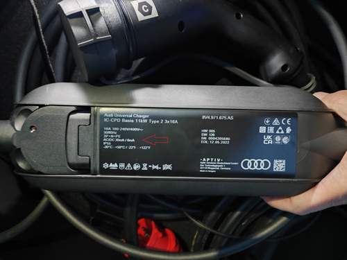

Das Ladesystem kompakt ist für den Anschluss an "normale" Steckdosen geeignet und enthält deshalb einen allstromsensitiven FI, der sowohl bei Gleichstrom als auch Wechselstrom auslöst.
"Normale" Steckdosen schließt Drehstromdosen natürlich mit ein, sorry, ist vielleicht nicht für jeden Nicht-Elektriker klar. Eine Wallbox wird in der Regel fest angeschlossen, deshalb enthalten einige diesen speziellen FI nicht und er muss in der Verteilung vor der Wallbox nachgerüstet werden. Das Ladesystem kompakt ist aber speziell für Steckdosenanschluss vorgesehen und muss daher diesen FI enthalten.

Du kannst das Ladesystem kompakt in jede 16A-Drehstromdose stecken, es enthält alle zusätzlich notwendigen Sicherheitseinrichtungen. Selbst an einer uralten Verteilung komplett ohne FI kann man das benutzen. Wenn man die Dose jetzt NEU setzt, muss sie nach aktueller VDE mit einem normalen FI ausgestattet sein, und wenn man dem Elektriker sagt, dass da ein Auto drankommt, wird er evtl. die Leitung eine Nummer dicker wählen, um Wärmeverluste zu minimieren. Ansonsten gibt es da nichts zu beachten.

@iceman1306 schrieb am 12. Oktober 2022 um 15:09:42 Uhr:
Wenn ich also meinem Elektriker Dein Bild von der Plakette des "e-tron ladesystem kompakt" zeige, dann weiß er Bescheid?
Was genau ist denn ein normaler FI? FI-A oder FI-B?
