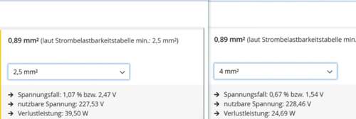

Ich habe mir mal die Mühe gemacht die Verlustleistung bzw den Spannungsabfall bei 2,5 und 4mm² und einer Länge von 12m zu berechnen.
Der Unterschied ibeträgt 1,07 gegenüber 0, 67%, die Differenz beträgt also gerade einmal 0,4%
Bei der Spannung, also absolut, sieht es so aus: ein Spannungsabfall von 2,47V gegenüber 1,54 V, also ein Unterschied von weniger als 1 Volt. Wie ich schon vermutete: die Unterschiede sind marginal, siehe Bild. Bei 6 V sieht das natürlich anders aus, deshalb hat man die Bordspannung auf 12V verdoppelt, damit man dünnere Kabel und kleinere Schalter verwenden konnte.
Verluste-bei-2-5-und-4mm
Der Spannungsverlust hängt linear vom Strom bzw. der Leistung ab. Hast du deiner Berechnung 11 kW bzw. 16 A zu Grunde gelegt?
Bei angenommen etwa 1 Volt Spannungsverlust pro Phase (gegen N) ergibt sich bei 16 A ein Leistungsverlust von 16 Watt pro Phase.
Bei angenommenen 270 Volllaststunden der 11 kW-Wallbox pro Jahr (bei etwa 15.000 km und 20 kWh/100km) errechnet sich pro Phase ein Verlust von 4320 Wh = 4,3 kWh - also ganz grob zwischen 1,00 und 1,50 Euro pro Phase und Jahr!
Nein, natürlich nicht. Denk doch mal nach: die Leitungen sind ja voneinander unabhängig abgesichert, und der Verlust ist 1 Volt pro Leitung, aber das addiert sich ja nicht, denn sie sind parallel und nicht in Reihe. Auch zusammen ist es nur 1 Volt. Und selbst wenn es deren 3 wären, die Ladeverluste sind fast 10-mal so hoch.....
Es handelt sich hier nicht um drei paralle Einphasenstromkreise! in solchen Fällen müsstest du jeder Phase auch einen Neutralleiter zuordnen! Eine 11 kW-Wallbox iist aber ein Drehstromverbraucher! Also gelte hier die Regeln eines Drehstromstromkreises.
Du hast offensichtlich nur einen einphasigen Wechselstromstromkreis betrachtet - mit 230 Volt Nennspannung. Wenn man die Verlustleistung einer Phase nur mit 230 Volt (gegen N) berechnet, ergibt sich für den Drehstromkreis (mit 400 Volt Phasenspannung) der dreifache Verlust. Du kannst den Verlust aber auch über die Leistungsformel für Drehstromkreise berechnen: U (verkettet) x I x 1,73 (vereinfacht für reine Wirkleistung). Dann musst Du aber auch mit einem verketteten Spannungsverlust von 1,73 Volt rechnen!
