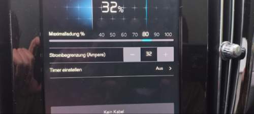

ich fahre seit ca 2 Monaten einen XC40 Recharge Pure Electric. Laut Volvo kann das Fahrzeug mit 150kw laden. Ich erreiche an einer 300kw Säule maximal 75kw. Kann mir jemand sagen was der Grund dafür ist? Gibt es eine spezielle Einstellung?
Grüße ???

16A macht der Volvo max. 12A nimmt man, wenn man der Installation vor Ort nicht traut :)
Also bei meinem steht 32A max.
Es geht oben um Wechselspannung von 100-120V. Das gibt es hier nicht sondern vielfach noch in den USA und dort ist diese Spannung immer 1-phasig. In DACH haben wir 230V. Hier kannst Du bedenkenlos ab 6A an der Steckdose laden was 1,38kW bedeutet.
Gruß Andreas.
Danke. Klar. Wer lesen kann.....
Hab das so in der Betriebsanleitung gesehen, und nicht richtig hingeschaut.
Hab ich da bei 6A laden höhere Ladeverluste?
@Jobo1963 schrieb am 15. Dezember 2023 um 14:51:19 Uhr:
Kann er aber nicht.
@Jobo1963 schrieb am 15. Dezember 2023 um 16:36:04 Uhr:
https://www.adac.de/.../
Ja bei 6A hast Du prozentual die meisten Verluste.
32 A wären 22 kW. Leider gehen bei den C/XC40 nur 11 kW (16 A).
Am Geringsten sind die Ladeverluste am Schnelllader. U. a., da nicht von AC auf DC gewandelt werden muss.
Die 32A gehen aber 1-phasig beim (X)C40 pure electric schon. Dafür gibt es diese Einstellung. Das wären dann 7,36 kW.
Ist in D wegen Schieflast schwierig... Aber stimmt, Auto könnte dies.
Mein Netzbetreiber hat mir die Einstellung bis 7 kW 1-phasig problemlos erlaubt.
Warum nimmt man dann aber nicht einfach 11kW?
Weil es Fahrzeuge mit 1-phasigen Ladern gibt. Z.B. die vorherigen Volvo PHEVs oder die erste Kona electric-Serie, den hatten wir und der ging über die 3,6kW hinaus - ich glaube 4,6kWho.
