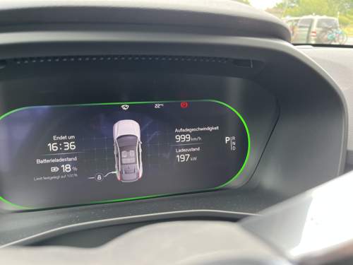

Mein C40 MY24 mit Extended Range ballert in den ersten 2 Minuten deutlich mehr als 150 kWH rein 😁 Aber auch bei mir pendelt es sich dann so bei 140 ein und ab 70% wirds dann immer weniger.
Ich habe bisher bei unterschiedlichen Schnellladern geladen. Zuletzt bei einem EnBW und das Bild habe ich gemacht als ich die ersten 2 Minuten mit annähernd Lichtgeschwindigkeit geladen hab 😁
Akku war sehr warm, da grade Autobahn gefahren. Außentemperatur 22° ...

@PrzvlArtmz
Danke, so soll es auch bei mir aussehen und ich bin ziemlich sicher, dass das klappt.
Bis zu ? SOC lud er mit 140 kW?
P.S.: Wow, Aufladegeschwindigkeit knapp 1.000 km pro Std.
