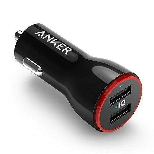

Genau diese Erfahrung hatte ich mit dem iPhone 6 Plus im W204 auch gemacht.
iPhone via Lightning direkt an den festverbauten USB-Anschluß = iPhone wird spärlich geladen / bei Gebrauch entladen
iPhone via Lightning an einen Zigarettenanzünderadapter mit zwei USB-Anschlüßen = Akku wird einwandfrei geladen..
Leider nutzt der TE keine der beiden von dir genannten Varianten, bei denen man die begrenzte Ausgangsleistung eines USB-Ports beachten muss.
Warum funktionieren günstige KFZ-USB-Ladegeräte nicht?
USB-Ladekabel oder entsprechende Adapter für den 12V- oder 24V-KFZ-Anschluss (auch gerne als „Zigarettenanzünder“ bezeichnet), gibt es bereits für etwa 5 Euro im nächsten Elektronikmarkt zu kaufen. Doch diese bieten in den meisten Fällen mit maximal 0,5 Ampere eine zu geringe Ausgangsleistung, um damit ein Smartphone oder Tablet aufladen zu können. Diese laden mit den einfachen Adaptern entweder gar nicht, oder nur im sehr langsamen USB-Modus auf. Das kann dazu führen, dass der Akku sich trotz eines angeschlossenen KFZ-Ladekabels bei Gebrauch weiterhin entlädt. Für einen erfolgreichen Ladevorgang, z.B. eines iPhones, wird daher mindestens 1,0 Ampere Ausgangsleistung benötigt, was die meisten günstigen KFZ-Adapter jedoch nicht erreichen.

www.heise.deDer TE verwendet aber kein USB-Kabel, sondern ein 12 V KFZ-Ladekabel für den Zigarettenanzünder (z.B. -> Belkin Auto-Ladegerät mit Lightning Connector). Die Leistung der Zigarettenanzünder Steckdose spielt in dieser Konstellation keine Rolle, denn selbst wenn man 50% Wandlungsverlust ansetzen würde, müsste für das 10,5 W Ladegerät (5 V) eine Eingangsleistung von 21 W (12 V) zur Verfügung stehen. Und die dafür benötigten 1,75 A sollte jede 12 V Steckdose liefern.
Und deshalb bleibe ich bei meiner Vermutung, dass das Ladegerät defekt ist.
