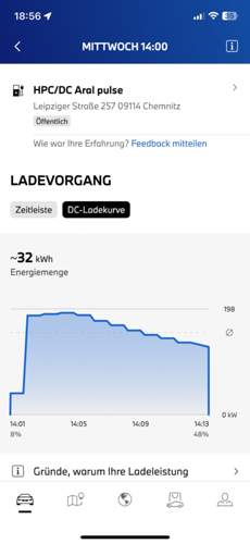

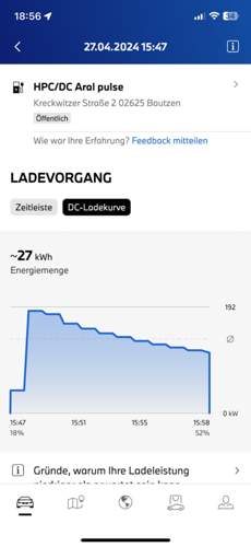

I4 40, OS8 03/2024.30, letztes Wochenende, 20grd schönes Wetter, ladeoptimierte Routenplanung, jeweils knapp 300km bis zum Stopp. Auch wenn er >200 kW gefühlt selten erreicht, ist es in Summe schneller geworden. 27kWh in 11min ab 20% oder 32kWh im 12min ab 8%… kein riesiger Unterschied.

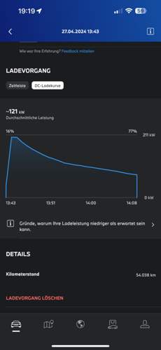

i4 M50, aktuelle Software, ladeoptimierte Routenplanung. Beide Bilder vom gleichen Tag (Ende April), jeweils Ionity Charger…
Bild 1: von 16-77% „nur“ 121kW Durchschnitt, Peak kanpp unter 211 kW, 51 kWh in 24 Minuten.

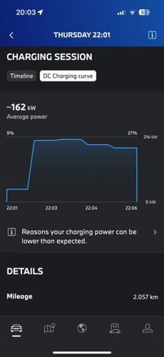

I4 40, aktuelle SW 03/2024.40. Ladeoptimierte routeplannung. 300KW Fastned charger, alleine an die Säule.
Kurze Session, nur 15KWH. Von 9-27%. 162kw im schnitt.
Max 206KW bis 18%, dann 189KW ab 20% und 178KW ab 24%.

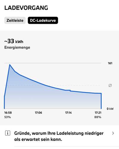

M50
53% auf 88% (IONITY)
22 min
33 kWh

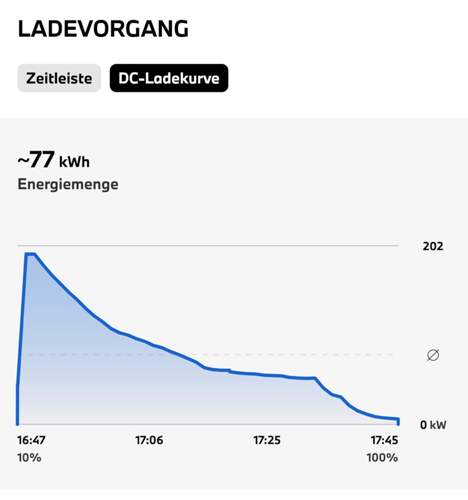

10 auf 100% (ich wollte es mal wissen :-D )
58 min
77 kWh

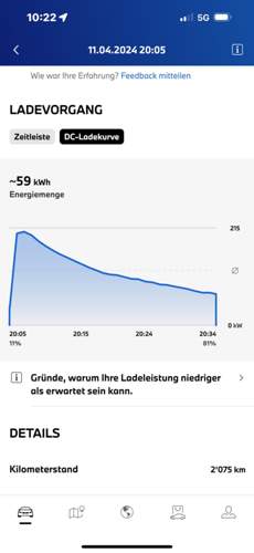

Und der Klassiker
11 auf 81 %
29 min
59 kWh
Denke da sieht man recht deutlich was Sinn macht und was nicht…:
