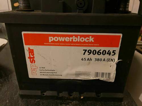

Dennoch kurze Frage zur Batterie. Hol ich auch a neue die Lima gebraucht. Mir wurde schon mal gesagt das es die falsche ist. Ist dies so? Bild anbei. Die Lima hat 80 Ampere sollte dann die Batterie nicht auch annähernd die gleiche Leistung haben. Meine wegen Klima etc. Etc.
Die wirkt relativ klein und war mit einem Holzkeil verbunden das sie nicht wackelt. Hab den Kasten mal ausgemessen. 27 breit und 18 tief (cm). Passt locker eine größere rein.

nein, Batterie und Lichtmaschine müssen nicht die gleiche Leistung haben, bei Ford beginnen die Batterien bei 43Ah mit 390A bei den Benziner.
Die großen Diesel Motoren haben Batterien mit 70Ah und ca. 650A
Is der 1,6er mit 101 ps und Benziner. Baujahr 2001
man kann davon ausgehen das ab Werk die 43Ah verbaut war, deine entspricht in etwa der Original Batterie, aber du kannst jederzeit eine 50Ah oder 60Ah verbauen, größer würde ich nicht gehen
Ok super. Und die 380a oder 400a macht dann nix aus oder? Sorry kenn mich net so aus mit Batterien. Danke dir und ein schönes we 🙂
ja. das macht nichts aus
