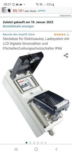

Ich hab mir diese Steckdose für die Garage besorgt.
Green up mit FI
Hab 16 A für die Garage
ca. 140€
