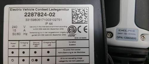

15A Kabel vom i3/i8 geholt (Delphi) und was sagt der Zähler?
12,97A!
Das kann es noch nicht gewesen sein.
Da der Ziegel für 15A laut Typschild ausgelegt ist, frag ich mich nun wieder ->warum dann 13A?
Im Hinweistext stand etwas von Schweiz. Steckdosen sind dort für 13A ausgelgt.
Aber der Ziegel hat eine CEE dran.
... poste doch mal das Typenschild des Ziegels, dessen Marke und Bezugsquelle.
die 13A kommen davon, da die Steckdosen (Schuko- Steckdosen, CEE Steckdosen blau und rot) nicht für Dauerlast ausgelegt sind. Daher die Reduzierung auf 13A.

Das Kabel ist original Zubehör BMW, mit 15A auf dem Typschild.
Bild reiche ich nach.

Im Anhang das Bild von meinem 15A Ziegel.
Ziegel

BMW Ziegel umgejumpert, Stecker umgelötet, zack 16A (15,9A).
Alles bleibt kalt und ich muss nicht mehr so lange warten.
