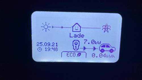

Also das mit den 30A vorher war Quatsch, der E-Tron fängt ja nicht an, mit mehr als 16A zu laden, nur weil es weniger Phasen sind. Außer vielleicht, du hast eins der wenigen 22kW-fähigen Fahrzeuge. Die Leistung vom Händler ist auf jeden Fall einfach unterirdisch. Der Ladeziegel ist Serie, der soll sich mal zusammenraffen. Hier nochmal meiner.

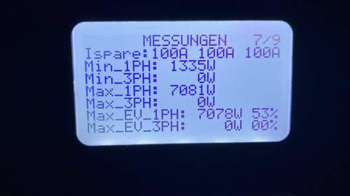

Hm, bin mir nicht sicher, ob es den E-Tron interessiert, wieviel A über die Phasen kommen, solange die 11KW Gesamtladeleistung nicht überschritten werden. Ich bild mir sogar ein dass ich meine Wallbox schonmal auf 1-Phasig umgestellt hab und den E-Tron so mit 32A bzw. 7,2KW geladen hab. Hab aber grad ne halbe Stunde an der WB gefummelt und das nicht mehr hinbekommen. Gefühlt verschwinden zwar mit jeden Update irgendwelche Menüpunkte an der WB, aber vielleicht hatte ich mir das ganze auch nur eingebildet.
Habs hinbekommen, musste nur die Wallbox etwas austricksen. 1-Phasiges Laden mit 32A am E-Tron mit 11KW Lader:
Bbce24b0-e419-498b-aef8-ad17727ade88
2773f21f-3ae6-4fb7-8a51-2f13b7dec501
@robbe18 schrieb am 26. September 2021 um 08:22:29 Uhr:
Wow, das hätte ich nicht erwartet. :eek:
Ich sehe, Du hast die zappi-Wallbox. Welche Einstellungen hast Du verwendet?
Ich musste einstellen, dass sie im Eco Mode nur 1-Phasig lädt. Problem ist, dass die Box im EcoMode automatisch maximal 6A Netzstrom bezieht. Also hab ich die CTs deaktiviert und der Box damit weiß gemacht, dass sie nur Solarstrom bekommt und schon hat sie sich volle 32A über eine Phase genommen.

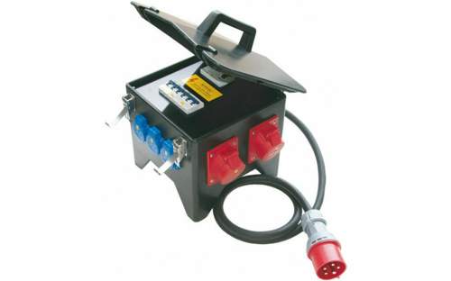

Eine 22KW CEE Dose ist größer als eine 11KW. Du müsstest das Ladegerät also mit einem Adapter an die 22KW Dose anschließen.
@raV schrieb am 27. September 2021 um 16:53:25 Uhr:
Kurze Frage
Ich bin gerade dabei eine Industriesteckdose zu installieren. Eigentlich wollte ich gleich 22kW anschließen (für die Zukunft. Es kann passieren, dass ich in 3-4 Jahren von der Dose gleichzeitig 2 Autos laden werde).
Kann man an so eine 22kW-Dose das mitgelieferte Ladesystem Kompakt 11kW anschließen?
Wird da nichts passieren??
Vielen Dank
Du brauchst so einen gruseligen Adapter, bei dem nochmal 3 Sicherungen für die 16A-Kupplung eingeschleift sind. Der könnte sich auch als mobiles Ladezubehör lohnen, wenn es irgendwo auf Baustelle geht.
Ob man überhaupt technisch 2x11kW an eine 22kW CEE anschließen kann, würde ich aber nochmal mit einem Elektriker klären.
@unixtippse schrieb am 27. September 2021 um 21:25:28 Uhr:
Natürlich geht das. Im Prinzip genauso wie du zwei Geräte mit einem Verteiler an eine normale Schukosteckdose anschließen kannst. Der Verteiler ist nur etwas massiver aufgebaut.
