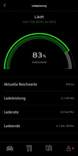

Bevor ich einen extra Beitrag eröffne; Wie kann ich von 50 auf 100% Ladeleistung umstellen? Mein Ladegerät kompakt reagiert nicht…
Schon gefunden. Als Reminder: 5 Sekunden muss der Knopf neben der 50% gedrückt werden.
Aber das Gerät lädt trotzdem nur mit 5,1 Kw weiter. Obwohl er an der roten 16A Steckdose abgeschlossen ist.
.jpg
@minirr schrieb am 16. Dezember 2022 um 18:52:58 Uhr:
Alle drei Phasen sind da? Bzw auch alle drei Sicherungen der betreffenden Leitung im Schaltkasten des Hauses ok?
Auch den Ladeziegel nach dem Umstellen nochmal stromlos gemacht?
Hat wohl eine Weile gedauert. Jetzt ist er bei 10,2 kw.
