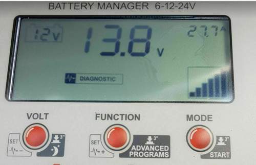

W221, nur Zündung eingeschaltet und schon nimmt er 27A
Doc221
@maxtester schrieb am 6. April 2021 um 17:49:33 Uhr:
Ist das ein TELWIN Teil?
@No-Jokes schrieb am 6. April 2021 um 18:40:08 Uhr:
Ist das ein TELWIN
ja
Yeti 1,4TSI: 7-8A
gibt also deutliche Unterschiede mit dem minimal möglichen Strom bei Zündung ein.
Bei 27A würde ich daher durchaus zu einem 20A-Ladegerät oder größer raten.
