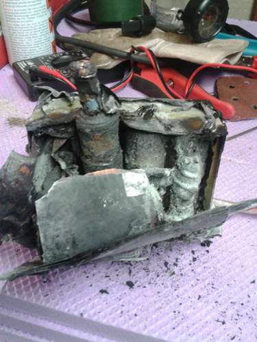

BTW ist eine AGM verbaut. LiFePo kommt mir wegen schlechten Erfahrungen nicht mehr ins Haus.
LiFePo 4 aus GSXR 1100
