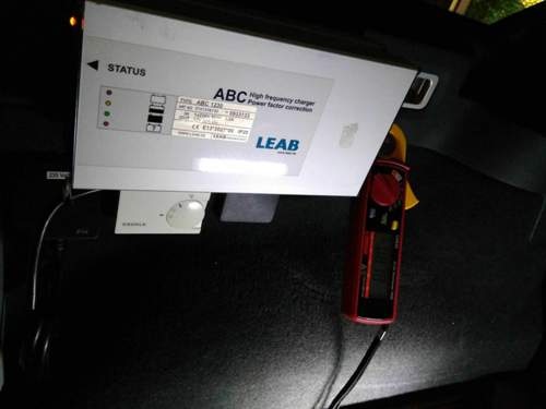

Also ich habe am Freitag 4 Stunden lang mein CEM (de-)codiert. Mein KFZ hat dabei konstante 8,5A gezogen.

Du weißt ja vorher nicht, welches Auto wieviel Strom zieht. Wenn ich nen 30A Lader habe, und das Auto nur 8,5A zieht, ist alles tutti. Hätte ich nur einen 5A Lader, würde sich das Auto die "fehlenden" 3,5A aus der Batterie holen und sie somit, jenachdem wie lange die Bastelsession dauert, leer ziehen.

Die Stromangabe von Ladegeräten ist immer der Maximal- oder Nennwert.
Sie können bis zu XX A abgeben.
Wieviel Strom letztendlich real fließen wird, hängt von Batterie (z.B. vom Ladezustand) und von den parallel eingeschalteten Verbrauchern ab.
Wenn ein Auto bei eingeschalteter Zündung 8A Strom für Verbraucher benötigt und die Batterie vorher voll geladen war, wird ein Ladegerät welches an die Batterie angeschlossen ist, eben ca einen Strom von rund 8A abgeben und das auch dann, wenn das Ladegerät 50A schaffen könnte.
Mein vorheriger Beitrag, dass man bei 8,5A Stromaufnahme des Autos unbedingt ein 40A-ladegerät benötigt, war nicht ernst gemeint und sollte zeigen, dass man nicht unbedingt mit Kanonen auf Spatzen schießen muss.
Bei dem Auto hätte es ein 10A-Lader auch locker getan, egal wie lange die Aktion dauert.
