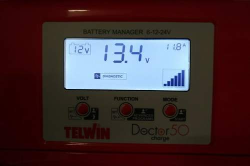

Anbei ein Foto meines Ladegeräts wenn ich meinen Audi RS3 MJ18 dran habe, Abblendlicht aus, Radio/Navi aus, Klima aus, Tür zu.
Einzig das Tagfahrlicht zusammen mit dem Rücklicht waren noch an.
Ca. 12A.
Das ist doch was für beide Lager dabei 😉
GrundverbrauchRS3

Das mit den 300W durchschnittlich liegt wahrscheinlich daran, dass beim Codieren bzw. Flashen mehrmals für mehrere Minuten der Kühlerlüfter beim Flashvorgang angesprungen ist.
selbst wenn der Lüfter für mehrere Minuten anspringt, wäre das absolut kein Grund, dass eine Sitzung über 6 Stunden mit einem 25A-Ladegerät dazu führt, dass es zum Schluss gerade eben so mit dem Ladezustand der Batterie gereicht hat.
Das ist nicht plausibel.
Musst du immer gleich den ADAC holen, wenn der Lüfter ansonsten mal ein paar Minuten nach läuft?

Also ich hab jetzt das GYS GYSFLASH 30.12PL gefunden. Wäre das als Ladegerät zum Codieren und Flashen geeignet?
Das kommt aufs Fahrzeug an....manche Fahrzeuge werfen beim Flashen noch den Lüfter an und ziehen weit mehr als 30A.... 😉
Das ist sicher ein sehr gutes Gerät....für in etwa den gleichen Preis kriegst du auch 10 Ampere mehr mit dem Telwin Doctor Charge 50...
@hadez16 schrieb am 28. Mai 2019 um 14:38:15 Uhr:
Ja, da hast du vollkommen Recht, wird in Zukunft auch nicht weniger werden. Kenne ich auch aus der BMW-Ecke, wo fast Daumen-Dicke Kabel von Ladegeräten beim flashen "warm" werden ;-)

Das Telwin hängt bei mir selbst auch in der Garage, samt Wandhalterung und 6m Kabel.
Ich würde es wieder kaufen.

Es gibt wohl welche mit kleinem unspektakulärem Display und welche mit großen Display...
Ich hab das mit dem großen Display.
Bezugsquellen kann ich dir nun keine nennen...hatte es samt dem Zubehör mal günstig bei eBay geschossen...
