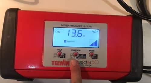

Bis 40 A Telwin [url=DOCTOR CHARGE 50]DOCTOR CHARGE 50[/url]
Bis 130 A Telwin DOCTOR CHARGE 130
Für die Neuen Autos braucht man das 130
Ehrlich? Dachte ich bin mit dem Telwin 50 bin ich gut aufgestellt. 30-40 Ampere habe ich auch schon gesehen bei meinem 4F. Aber noch mehr bei neuen Autos? Sollte doch eher weniger werden, weil weniger Steuergeräte verbaut werden als früher? Oder bin auch auf dem Holzweg?

ich habe eine Frage, die nur im weitesten Sinne zum Thema passt, aber den Thread möglicherweise inhaltlich abrundet:
In welchem Modus würde man das Ladegerät betreiben, um die Batterie während des codierens zu stützen ? Die "Dokumentation" rattert ja nur die Features runter. Mein Bauch sagt (z.B. bei CTEK) "Supply Mode".
Welchen Modus des Ladegerätes benutzt Ihr ?
Ja, richtig. Den Supplymodus, sofern das Ladegerät diesen Modus enthält.
Es Gibt ein Diagnose Mod und ein Supply Mod.
Dein Ctek wird es nicht können da die Fahrzeuge mindesten 40Amper Dauer last bringen müssen und 13,6 Volt halten sollen.

40A Dauer ist aber etwas übertrieben. 25A machen es auch. Zumindest in der 4F Reihe. Das habe ich lange genug beobachtet. Bei meinem RS habe ich fast alle möglichen Steuergeräte an Bord, mehr als 30A fließen nur wenn die Batterie schon mächtig entladen und die Zündung an ist. Dann wird neben dem normalen Supply Modus auch noch die Batterie geladen.
