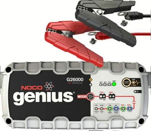

Die vielseitige Alternative nutzt u.a. wahlweise ein dem CTEK ähnliches Stufenladeprogramm konform AGM Technologie plus Netzgerätfunktion :
NOCO GENIUS 26 A Ladegerät
NOCO
