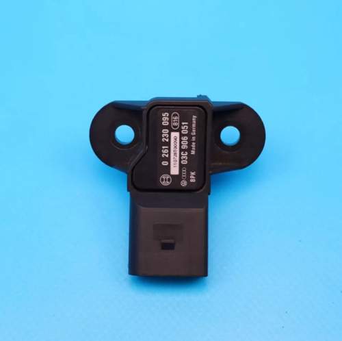

Hab folgendes Problem.
Audi A6 3.0 4F, Motor ASB
Ich hatte vor ein halben Jahr ein Fehler mit dem Stellmotor vom Turbo und durch neu Portionieren gelöst.
Jetzt kam der Fehler wieder und bin ca. 250 km im Notlaufporgramm gefahren, also ohne die Leistung.
Ich hab jetzt ein neuen eingebaut ( fertig porgrammiert ) und in Position eingestellt.
Der Fehler ist zwar weg, nur kommt ein neuer Fehler „ P0236 Ladedrucksensor“ und geht direkt nach der Zündung im Notlauf.
Ich kann den Fehler löschen aber sobald ich wieder das Auto neu starten möchte, kommt der Fehler wieder.
Sitzt der Sensor nach dem Turbo oder im Ladeluftkühler, vor dem Turbo?

Hier geht es um den Fehler P0236 Geber für Ladedruck unplausibles Signal.
@Themenstarter :
unplausibles Signal klingt nach defektem Geber oder defekter Verkabelung, ich würde erstmal den Geber ersetzen:
Der Ladedruckgeber (G31) sitzt am linken Ladeluftkühler, um da dranzukommen, muss die Geräuschdämpfung vorn und hinten und die linke Radhausschale ausgebaut werden. Dann noch den Stecker lösen und zwei Schrauben herausdrehen, dann kann man den Geber herausziehen. Der Einbau natürlich in umgekehrter Reihenfolge, Anzugsdrehmoment 5 Nm.
@Atomickeins
Vielen Dank. Schau ich mir mal an.
Was ist mit „Geräuschdämpfung“ gemeint? Meinst du die Motorschutzverkleidung?

@Arton235 :
gern geschehen.
Die Geräuschdämpfung ist die große flache und zweigeteilte Abdeckung unterhalb vom Motor, man könnte es auch als Motorschutzverkleidung oder Unterfahrschutz bezeichnen. Ich halte mich meist an die Bezeichnungen aus den Audiunterlagen und heiß es halt Geräuschdämpfung. 🙂
man kann den ladedrucksensor auch von oben tauschen.
dazu den servobehälter zur seite bauen.
dann kommt man an den sensor dran.
ist aber recht fummelig.

@HerbGray :
Weiter oben steht doch, wo der Sensor sitzt, kleiner Tipp: 4. Beitrag im Thread.
Direkt über deinem Beitrag habe ich erklärt, wie man User anspricht. Mit deinem "An Stefan XL:" erreichst du ihm nicht, aber mit einem @StefanXL : bekommt er eine E-Mail und eine PN, dass er in einem Beitrag erwähnt wurde.
@Atomickeins
So bin gerade am Auto um ihn zu wechseln. Linke Seite meinst du doch die Fahrerseite?
Ist der oben befestigt oder seitlich ?
Mit freundlichen Grüßen
//Edit: hab ihn gefunden 😁
Audi A6 4F Ladedrucksensor
@Arton235 :
ja, das müsste der Ladedrucksensor sein und links ist beim Linkslenker immer die Fahrerseite. 🙂
Ist die Fehlermeldung denn jetzt weg?
