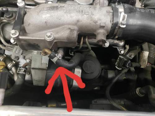

Themenstarteram 11. April 2020 um 17:52
Habe jetzt nochmal mit meinem Mechaniker geschaut.
Haben einen riss im Schlauch gefunden.
Könnte das das Problem sein??
Weis jemand wie der Schlauch sich nennt??
@Davide141181 schrieb am 11. April 2020 um 19:52:46 Uhr:
Hallo, ich habe dir eine Private Nachricht gesendet!
Gruss Josef
Themenstarteram 14. April 2020 um 16:38
Also es ist zum verrückt werden.
Habe den LDS gereinigt,obwohl er nicht mal so stark verdreckt war, Plus zusätzlich alle stecker gereinigt.
( danke an Joschi560)
Und das auto rennt wie sau ohne Fehlermeldung.
