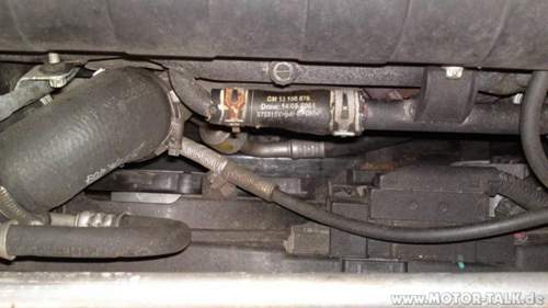

Hallo leute,
habe ein problem mit meinem Vetra 1,9cdti 150ps bj 2004 hat 130000km runter, jedes mal beim beschleunigen von 3-6gang im drehzahlbereich 1500 touren fällt er bei 1850 in ein turboloch und kommt erst bei 2000 wieder auf touren. Der lade druck ist entweder zu hoch oder zu niedrig, er schwank bei rund 1.0-2.0bar. Turbolader wurde geprüft und ist ok, ladedrucksensor neu magnetventil auch neu agr sauber und funktioniert. 1-2gang erreicht der laderuck über 2.0bar.
Opel werstätte und mechaniker haben keine ahnung mehr. Neustes update ist auch drauf.
unterdruck schläuche sind alle neu!
Bitte um hilfe danke

Undichtigkeit im Bereich vom Luftfilterkasten bis zum Turbo?  Schnelle vielleicht nicht ganz angezogen. Was machen Fehlercodes?
Was wurde am Turbo geprüft? Was macht die Druckdose die die VTG ansteuert? Ist die VTG leichtgängig?

schellen sind alle angezogen fehlercodes gibt es nicht 🙁
Druckdose ist i.o und getängeleichtgängig.
Ich tippe auf chiptuning was meint ihr?
die syntome würden ja passen, weil den turbolader mit der handvakumpumpe steuern funktioniert und kein turbo loch!!!
Habe aba eine grausame entdeckung gemacht....
der ladeluft kühler ist in den letzten 15cm unten komplett nach unten gebogen!!!

würde mir dann mal einen anderen LLK einbauen. Dass es vom Loch im Auspuff kommt kann ich mir nicht vorstellen. Aber jetzt hast wenigstens zwei Punkte zum abarbeiten und dann hast vielleicht den Fehler repariert.ich wurde beides mal machen und dann weitersehen.
LLK ist völlig ok ich weis das die schwankungen vom unterdruck kommen das ist klar turboloch ist da und unterdruck ist wenig ladedruck ist zu hoch und unterdruck zuhoch

Mein verdacht ist eher das AGR. Schließt nicht richtig und deswegen wird der Ladedruck direkt in den Auspuff geleitet. Das Steuergerät versucht gegenzuregeln und so kommt es zu Druckspitzen bis 2bar. Im Serienzustand sind es 1,45bar.
Mit Tuning liegt man auch nur bei 1,55-1,6bar da die Mehrleistung bei Dieselmotor eher über die Einspritzmenge kommt als über den Ladedruck.

Und auch wenn das AGR gereinigt ist heißt es nicht das es auch ordentlich schließt.
Keine Leistung unter 2000U/min ist meist immer AGR gewesen bei den 1,9er Dieseln.
Entweder Du kaufst ein neues oder Du machst es dicht.

ich glaube die 1,5-2,0bar sind inclusive des umgebenden luftdrucks angegeben, das heißt du mußt ca 1,0bar abziehen, ergo hast du 0,5-1,0bar ladedruck im fahrbetrieb, was völlig im normalem Bereich liegt ohne tuningsoftware
