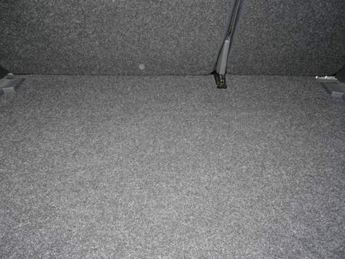

ich belebe diesen Thread mal wieder.
Meine Frau hat einen Corsa D aus 2009 vor einigen Jahren gebraucht gekauft.
Der Wagen hat eine Reserverad-Mulde, aber kein Reserverad.
Über dieser Mulde liegt eine Art Schaumstoffmatte/-teppich, die allerdings schon in der Mitte gebrochen ist.
Siehe Fotos 1 und 2.
Da kann man so nicht mal eine Wasserkiste in den Kofferraum stellen.
Da der Corsa jetzt doch öfters was transportieren muss, habe ich bei ebay Kleinanzeigen einen doppelten Kofferraumboden bestellt.
Den soll man ja in zwei Positionen stellen können.
Position 1 im oberen Bereich als ebene Ladekante - das funktioniert mit den Einhängeösen auch hervorragend.
Position 2 wäre dann unten im Kofferraum.
Wenn ich allerdings den doppelten Boden auf den vorhandenen Teppich lege, dann liegt der ziemlich verloren ohne Befestigung im Kofferraum. Vorne und hinten ist eine Lücke (siehe Foto 3)
Wenn ich den doppelten Boden ohne den vorhandenen Teppich nutze, passt er besser rein, ich habe aber vorne und hinten Lücken von denen ich aufs Blech schauen kann und wo vor allem vorne kleine Gegenstände in die Reserveradmulde fallen können (siehe Foto 4).
Ist das alles so richtig oder mache ich da was falsch?
Kann mir nicht vorstellen, dass das im Sinne des Erfinders ist.
Danke im Voraus!

Ja...
Kann mir nicht vorstellen, dass das im Sinne des Erfinders ist...
Hast ja auch ganz Recht...ist nicht im Sinne des Erfinders, denn da sollte ein Reserverad in der Reserveradmulde sein, das das Ganze stützt 😉
Also entweder ein (passendes) Reserverad besorgen (die wohl offensichtlichste Lösung...) oder den Bruch in der Abdeckung durch z.B. eine 5mm starke Kunststoffplatte (unter den Bruch geklebt oder von mir aus auch geschraubt) wieder in Form bringen und damit die Bodenplatte an der Bruchstelle stützen.
Falls kein Rad zu bekommen sein sollte...irgendwas Anderes (nichtsaugendes) z.B. Styrodur unter die Platte legen um diese ab zu stützen.
Denn selbst wenn Du den Bruch in der Bodenplatte mit irgendwas klebst, dann aber nichts in die Reserveradmulde legst, das die Platte abstützt, wird das immer wieder brechen.
Mit 'nem Reserverad müßtest Du aber wahrscheinlich an der gebrochenen Platte nichtmal was machen um sie ganz 'normal' nutzen zu können.
Oder gibt's 'nen besonderen Grund warum die Reserveradmulde leer bleiben sollte?
Danke für dein Feedback.
Das stimmt, der Wagen wurde ohne ein Reserverad übernommen.
Bisher haben wir ein passendes Brett über die Mulde gelegt und den gebrochenen "Teppich" darüber gelegt.
Ich dachte aber, dass der doppelte Kofferraumboden diesen Teppich insgesamt ersetzen soll.
Es wurde doch damit geworben, dass man den doppelten Kofferraumboden in zwei Positionen setzen kann.
Die obere Position als ebene Ladekante funktioniert auch.
Die untere Position sieht aber einfach nur bescheuert aus, denn entweder liegt sie lose auf dem vorhandenen "Teppich" oder der Teppich wird entfernt und dann liegt sie direkt über der Reserveradmulde mit einer Lücke im oberen und unteren Bereich, wo man das Blech sehen kann.
Da mache ich doch irgendwas falsch?
