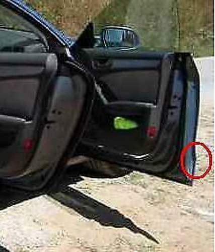

So ich bin heute gleich 2x ausgerastet:
1. Beifahrer haut mir beim Aussteigen die Beifahrertür volles Mett gegen eine etwa 30cm hohe Betonwand! Lack ist genau an dem Türwulst abgeplatzt (BILD)
2. Ich hab das eben versucht mit einem Lackstift zu "vertuschen" und es sieht zum ko**en aus!!! Mich würde das ja innen nicht stören, aber am Spalt zwischen Tür und Karosse blitzt es schon durch, selbst wenn die Tür zu ist...
Wie bekomme ich den Lackstift wieder ab? Kann ein Lackprofi den vorsichtig runter polieren? Will nicht, dass das großflächiger als nötig nachlackiert wird (wegen Perleffekt-Lack - Farbunterschiede).
Das Dumme ist nur, dass es jetzt auch noch aussieht wie gewollt und nicht gekonnt (was ja leider auch stimmt!!!!!)

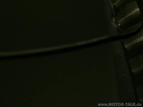

Das ist gar nicht mein Auto... das sollte nur die Stelle verdeutlichen wo es passiert ist.
Wenns hilft geh ich gleich nochmal runter und mach ein Foto. Ich will's eigentlich gar nicht sehen 🙁 !
Tür zu
Tür offen 1
Tür offen 2
Den Lackstift kannst du mit einem weichen Lappen und etwas Universalverdünnung wieder leicht entfernen. Keine Angst, du beschädigst deinen Orginal-Lack mit der Verdünnung nicht.
Mit dem weichen Lappen die restliche Verdünnung nur wieder restlos abwischen, danach am besten mit einer Versiegelung drüber gehen, da du mit der Verdünnung auch evtl vorhandene Wachse und SIlikone entfernst.

Genauso wird's gemacht. Aber ich würde den Lackstift drauf lassen, bis du den Schaden fachgerecht hast ausbessern lassen. So'n Spotrepiarer bekommt den Lack auch in ein paar Tagen noch rückstandslos wieder runter.
