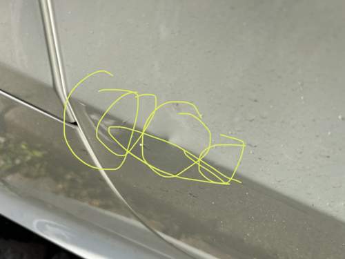

Mercedes E-Klasse W213
Jemand hat diesen Schaden in mein Auto rein gehauen
Was würdet ihr sagen ist das noch ein Fall für Smart repair ? Oder die ganze Tür ?

Da ist nichts an mein Auto
Auf dem Bild hier sieht es so aus als ob da ein Riss drinne ist und Dellen

Ich war mal mit einem ähnlichen Schaden bei einem Beulendoktor in Troisdorf bei Köln. Dort war man in der Lage, die Beule herauszudrücken, um dann mit einer feinen Spritzpistole mit Lack und hohem Bindemittelanteil diese Stelle zu lackieren. Das verhinderte den sonst üblichen Sprühnebel oder Kleberänder.
Nach ein paar Wochen habe ich die Stelle nochmals polieren sollen. Damals habe ich gut 300€ dafür bezahlt. Einen Unterschied konnte man nur mit einem Messgerät für Lackdicke feststellen.
