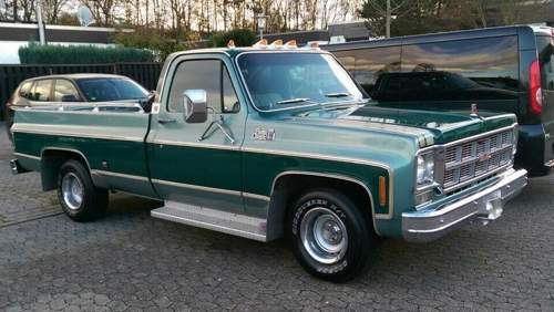

Ich benutze:
Das 3M Poliergerät mit je nach benutzter Politur (3M gelb, grün, blau) gefärbten Schwamm (mit Klettanbringung am Stützteller des Poliergerätes).
Je nach Lackverwitterung und Verschmutzung:
Die 3M Polituren der Perfect it Linie III. Schwarz für grobe Arbeit mit viel Abtrag. Dann grün mit weniger Abtrag. Dann gelb mit feinstem Abtrag. Danach versiegeln und hochglanzpolitur mit pink. Bei Lacken, die eben nicht 41 Jahre alt werden, reicht aber die pinke. Keine abrasive Fähigkeit. Nur Politur und Versiegeln.
Der Spaß ist richtig teuer (alleine das Schleifgerät fast 400....) aber ich habe als guter Lieferant einer anderen Sparte von 3M sehr gute Konditionen bekommen. Das Resultat in angehängtem Bild:

Den würde ich auch nicht mit der Hand polieren wollen :-)))))))

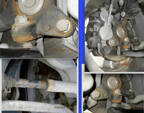

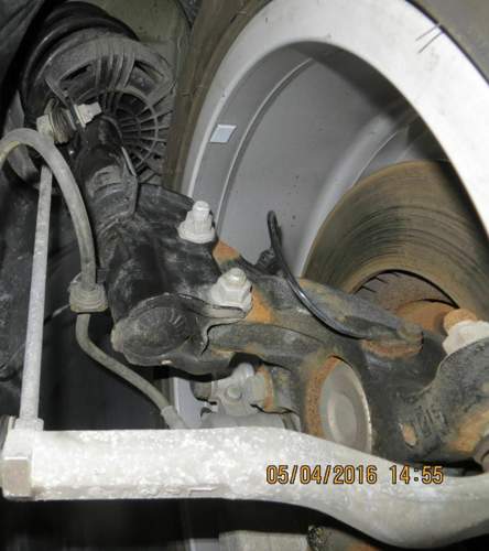

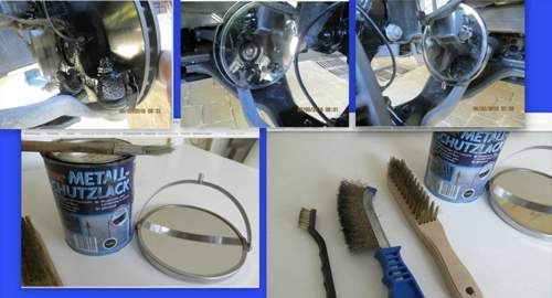

Genau ... schraub mal die Räder ab - und probier mal hier:
p.s.: Fhrzg. ist genau 1Jahr alt ... und den Nano-Glanz brauchst du hier auch nicht, reicht 1 Drahtbürste für 1 €.
https://www.inovatec-autopflege.de/autopflege-shop/nano-lackpflege/
Bildschirmfoto-2017-04-12-um-18-03-44
Bildschirmfoto-2017-04-12-um-18-10-49
Bildschirmfoto-2017-04-12-um-18-03-18

Sooo sieht mein Wagen ja noch nicht mal nach 6,5 Jahren aus!
Scheint ja ein gutes Mittel zusein, aber ich vermute, dass es dem Themenstarter eher um die "Oberfläche" des PKW ging.
Das darunter ist zwar auch nicht unwichtig und sollte mit gepflegt werden, aber bei diesem Rost würde ich den Wagen dem Händler mit der Bitte um Beseitigung und Dokumentation wieder auf den Hof stellen ;-))
Ich lese mir die Homepage des Herstellers aber dennoch durch, man wird ja nicht dümmer ;-))
Frank
hey cool - würde ich auch anmahnen. Aber nach der alten Regel "Was ewig hält - bringt kein Geld" scheint dies auch beim Daimler angekommen zu sein. Bei meinem alten S 203 habe ich alles mit ein bischen Fetteingerieben - ist zwar mit der Zeit eckelig aber nach dem abwischen und reinigen immer noch ohne Rost. - bleibe bei der Prozedur.
interessant aber Richtig - es ging um den Lack und Waschstraßen oder Putztuchstreifen.

Händische Nachpolitur ist aber nötig. Dauert etwa 2 Stunden und gibt gut Muckis...😁
