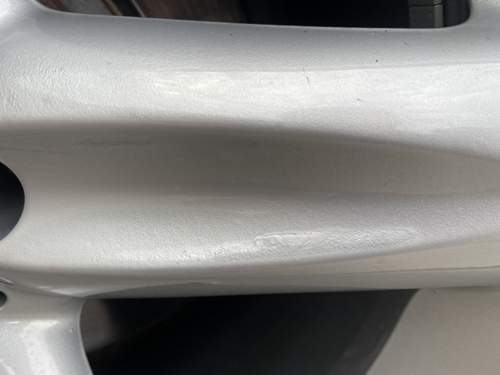

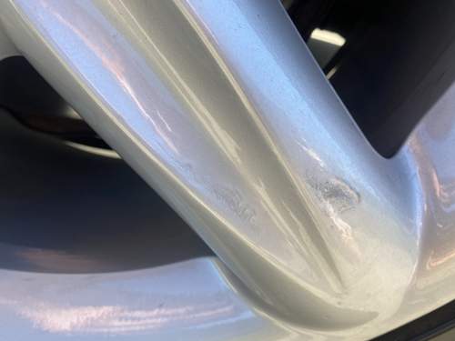

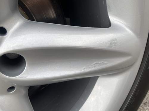

ich habe mir neulich meine 18" Alufelgen pulverbeschichten lassen und naja, Bilder sagen mehr als 1000 Worte...
Gezahlt habe ich fuer diese "qualitativ hochwertige Arbeit" ein Tausi und war recht schockiert beim Abholen.
Was meint ihr? Wurde das hier ueberhaupt pulverbeschichtet?

Danke fuer die zahlreichen Antworten! Ja, mir wurde das "Deluxe" Programm versprochen (weil er wollte, dass ich sehr zufrieden bin mit dem Ergebnis) und bei dem Preis bin ich davon ausgegangen, dass auch hochglanzverdichtet wird.
Ich meine mich zu erinnern, dass das Wort "Saeurebad" gefallen ist. Ist das die besagte chem. Entlackung?
Bei Abholung habe ich dann erfahren, dass nur pulverbeschichtet wurde und ebenso stand der Wagen in der Halle und auf den kurzen Blick ist mir da nichts aufgefallen. Erst als ich zu Hause und bei Tageslicht das Ganze bewundert habe, kam mir die Wurst hoch.
Kurze Frage an die Experten: Der Felgen(experte) meinte, man kann die Felgen nicht mehr spachteln, wegen dem Pulvern und daher habe ich da an einigen Felgen eine Art "Orangenhaut". Ist das auch nur eine Ausrede?
Felgen gehen definitv zurueck, bis ich auch zufrieden bin.
Mein "Veredeler" spachtelt die Felgen mit Aluspachtel, wenn kleine Unebenheiten zu erkennen sind. Auch bei Salzfraß, sofern nicht zu tief, würde das gemacht werden. Meist betrifft es jedoch nur Kratzer, die meine Frau verursacht hat... Aber wie geschrieben, nur leichte Kratzer, ansonsten werden die Felgen ausgetauscht.
P.s.: ich finde ja immer noch, dass es teils so aussieht, als wenn da noch alter Lack/Grundierung unter der neuen Beschichtung befunden hat, was sich nicht verträgt und hochgekommen ist.
Wie wurde denn entlackt? Ich würde mir das zeigen lassen, und dann beurteilen, ob die Felgen ins Altmetall gehen oder eine Nachbesserung Sinn macht.

Nochmal die Frage, sieht das fuer euch nach Pulverbeschichtung aus? Ich kenne Lacknasen sonst nur vom Lackieren.
Pulvern ist auch eine Art des Lackierens, halt mit Pulverlack, der sich unter Temperatur verflüssigt. Daher denke ich, dass es nicht ausgeschlossen ist, dass es sich um Pulverlack handelt, der falsch bearbeitet wurde.
Ich tippe immer noch darauf, dass der Untergrund nicht sauber war. Ich bin zwar kein Lackexperte, sehe aber gelegentlich Lackoberflächen aus unserer Fertigung.
