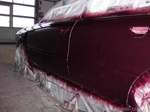

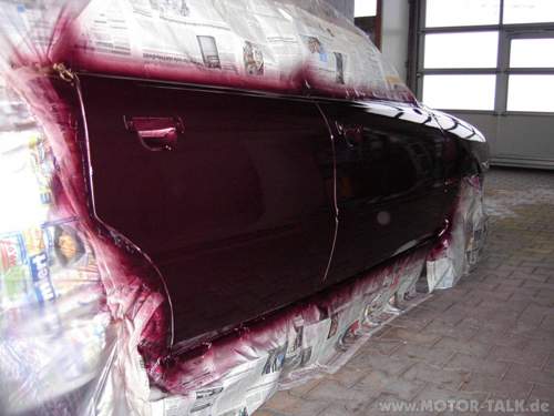

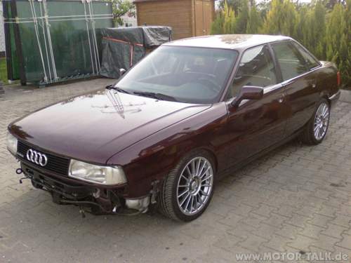

Aber selbst mit ner gebrauchten Sata LM 2000 und in der Werkstatt lackiert kann man brauchbare Ergebnisse erziehlen(siehe Bilder),da muß man halt hinterher schleifen und polieren.
Es macht für mich keinen Sinn mit Rolle zu lackieren (außer ev. Winterauto) denn die Vorarbeit ist die gleiche wenn es gut werden soll und dann kann man sich auch ne gebrauchte Pistole kaufen und zur not nen Kompressor borgen.
Eine Glanzlackierung mit Rolle wird nie was,da wird man immer die Streifen sehen!
