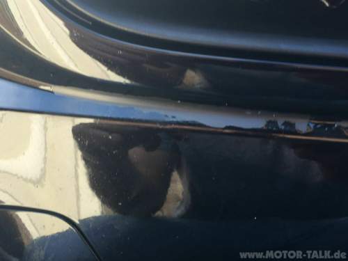

Hab leider etwas unerfreuliches an meinem Auto entdeckt. Bei mir löst sich der Lack an dem vorderem Stoßfänger. Ist unterhalb vom Grill. Auto ist EZ 01/2012 und hat erst 49000km kennt jemand dieses Problem falls ja wurde dieser Schaden auf Kulanz durch die NDL übernommen?

Wenn nein denke ich, hier liegt klar ein Unfallschaden und eine Nachlackierung vor. Und nein, für so etwas übernimmt Mercedes sicher keine Kulanz, es sei denn, sie haben nachlackiert (glaube ich aber nicht).
Das wirst du wohl selber zahlen müssen.
Zum einen ist die Stoßstange schon gut Sand und Stein gestrahlt,kommt vom rasen oder dichten auffahren.
Sieht man ja an den ganzen Einschüssen.
Und zum anderen kann es auch kommen vom Waschen .Wenn da zu nah mit dem Dampfstrahler drauf gehalten wird kann sowas auch passieren. Dann wird der Lack regelrecht abgekocht vom Untergrund.
Oder der Wasserstrahl greift durch die Einschüsse unter den Lack. Alles möglich.
Gibst du ihn zum reinigen weg zu einer Aufbereitungsbude ? Da könnte das dan auch passiert sein .
Aber dein Glück kannst du ja versuchen beim MB Händler.Ich drück die Daumen.
Hab ihn direkt in einer Niederlassung gekauft gebraucht. 2te Hand bin ich. Es ist im Kaufvertrag keine Lackierung der Stoßstange aufgezählt. Und ein Unfall auch nicht. Naja Steinschläge lassen sich nicht vermeiden. Und ein Lack der am Untergrund haftet darf sich doch nicht lösen Einschlag hin oder her.
Sorry, es so zu sagen und nein, Steinschläge machen so etwas auf Kunststoff nicht.

Man sieht doch n den Kanten das da der Lack erst abgehoben wurde und dann weggerissen ist.
Reiß mal ne Alufolie durch.Sieht auch so aus.
Wurde garantiert abgestrahlt mit nem Dampfstrahler.
Ob nun original oder nachlackiert ist egal,kann bei beiden Lacken passieren.
Oder fass mal an,da sind noch lose Lappen dran.

Hatte neue Stoßstange bekommen. Das Ganze wurde von der Markenwerkstatt, bei der ich den Wagen als NeuFZ gekauft hatte, abgewickelt. Nach einem Jahr blätterte dort was ab. Ich bin daraufhin zu einer Karosseriewerkstatt gefahren um zu fragen, wie das sein kann. Der Chef hat in etwa folgendes gesagt: Bei der Erneuerung von Kunsttoffstoßstangen kommt das vor, insbesondere, wenn die Flächen nicht penibel vorbereitet sind (was immer er damit meinte). Dann gibt´s Steinschläge und damit einen Ansatzpunkt.... So gut wie ab Werk kriegen sie die Lackierung nicht hin.
Das sei ihm auch schon passiert. Er macht die Arbeit dann neu, wenn es noch keine 2 Jahre her ist.
So hat es schlußendlich meine damalige WS dann auch gehandhabt (die hatten es auch nicht selber lackiert), allerdings erst nachdem ich die Angelegenheit meinem Anwalt übergeben wollte.
Ich halte es für sehr wahrscheinlich, daß da entweder nachlackiert wurde oder eher noch Wagen eine neue Stoßstange bekommen hat, warum auch immer. Von daher würde ich denen mal auf den Zahn fühlen.

Also wie die Vorredner schon vermutet haben zahlt MB kein Cent. Hab das mit Spotrepair richten lassen hat mich 80€ gekostet. Finde das schon sehr schwach von MB da es nicht wirklich ein Einzelfall ist. Bei meinem Geschäftsauto Passat mit 300000km keine Spur von solchen Problemen. Da ich mir in den nächsten zwei Jahren ein neues Auto anschaffen möchte, überlege ich dem Stern den Rücken zu kehren.
Ich denke früher oder später wirst du merken, dass die 80 EUR aus dem Fenster geschmissen waren. Wenn es dort abblättert wird es bald wo anders auch abblättern. Und Smartrepair ist auch nie 100%.
Ich habe letztens meine komplette vordere Stoßstange in einer großen Lackiererei für 170 EUR lackieren lassen.
