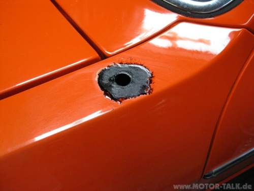

Hallo an die Lackexperten!
Ich wollte bei meinem alten Audi ein wenig Rost wegmachen und anschließend mit Dosen einen neuen Lackaufbau machen ( Grundierung.... usw.)
Jetzt zu meiner Frage : Ich habe den Farbton L32K phönixrot (kein metallic) und wollte mir eine Dose kaufen. Fertig gibt es keine mehr, also zum Farbenfuzzi und eine Dose mischen lassen. Jetzt sagt der mir da muss Klarlack drüber sonst glänzt der nicht. Oder eine Dose mit Härter nehmen die muß aber in 2 Tagen verarbeitet sein. Hä??; wollte ich aber alles nicht, ich möchte so wie früher eine Dose mit dem passenden Farbton spritzen der von alleine glänzt ohne Klarlack; die ich ins Regal stelle und nächstes Jahr noch nutzen kann. In jedem Baumarkt gibt es doch Spraydosen mit Glanzlack in rot, blau, weiss.... die ohne Klarlack glänzen. Kann mich da mal einer aufklären, gibts da wieder was wegen Umwelt oder so und weshalb verkaufen die Baumärkte "normale" Spraydosen die selber glänzen. Schön wäre auch eine Einkaufsquelle.
Danke für eure Hilfe

Ich Danke euch allen für die Ausführungen!
Interessant ist wie viele Meinungen und Überzeugungen es gibt; echt klasse hier!
Ich für mich habe eine anderen Lackfuzzi gefunden, der hat mir meinen Farbton, so wie ich es wollte, als Selberglänzer gemischt.
Wenn jemand was damit anfangen kann:
Marken Code YV60 NO 1
Mischsystem Turbo Plus ( Direct GlossPB)
Nach, wie ich finde, erfolgreicher Rostbeseitigung habe ich die Farbe beipoliert und es sieht echt gelungen aus!
Der Rost war vorher ca 1 cm über den sichtbaren Bereich der Antennenabdeckung gewachsen.

also für ne dosen lackierung astrein!
was is das den fürn auto? audi? vw?
Audi 80 Baujahr 1975
