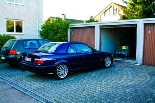

also wenn ich meinen wagen pflege gehen da locher 3 tage voll drauf,
freitag mittag abschaumen und kneten
samstag dann fehler korrekturen, sonntag dann high glossing, also schützen waxen^^ wie auch innenraum mit pinsel und tornado gun das muss pikobello sein
ist meine anti stress therapie nach der harten arbeits woche^^
ja ich darf von der gemeinde aus auf meinem hof waschen^^ da war extra einer da
hatte zuerst vergagnene jahre Chemikal guys, aber nun nutze ich Menzerna, da binn ich sehr zufrieden damit

@Frischlufter Sehr sehr gut, glänzt ja wie ne Schweineschwarte😉
Kann ich bei dir vorbeikommen und du machst mal meinen😉?
So sollte es sein wenn man ernsthaft Lackpflege betreiben will 😁
nur glänzen ist da langweilig 😁 (das beklommt man mit ner silikonpolitur innerhalb 60min hin)
aber den Tiefenglanz worin man sich sprichwörtlich "verliert" ~ so das einsinken in den Lack das heraus zu holen ist die Kunst 😁

kommst halt vorbei, hab da kein problem, bei lecker grillen da zu polieren^^
meine meinung wenn ich wagenpflege betreibe dann richtig, da gibts kein schnell schnell muss inner std fertig sein, da fang ich erst garnicht an, und lass es lieber sein
