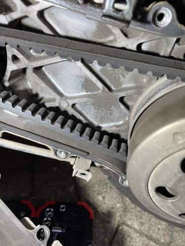

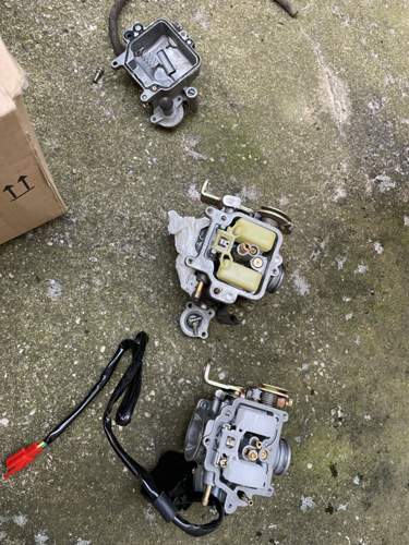

Anbei auch noch Fotos vom Riemen mit 23.000km Laufleistung und der originale, 13 Jahre alte Vergaser, falls das noch wen interessiert :D

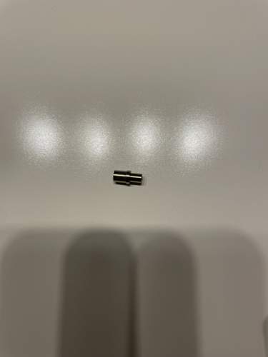

Mir ist noch eine Hülse beim neuen Vergaser rausgefallen, welche ich nicht zuornden kann. Weiß jemand, wo die eventuell hingehört?

@Hoffmann515 schrieb am 2. Februar 2023 um 22:19:34 Uhr:
@Hoffmann515
Hast du den neuen Vergaser komplett zerlegt wie auf dem Foto (Bild 1) im Anhang? - Deine "Hülse" ist die sog. Nadeldüse (s. Pos. 37).
Gruß Wolfi
Edit: Hab' noch eine Explosionszeichnung (Bild 2) aus dem Service Manual beschriftet, auf dem die Einbauposition der Nadeldüse gut erkennbar ist.
CV-Vergaser

Ich glaub nicht daß ihm die Nadeldüse beim neuen Vergaser rausgefallen ist.
Das muss doch irgendwas anderes sein, denn sonst würde der Motor gar nicht laufen können.
Themenstarteram 4. Februar 2023 um 12:46
Es lag tatsächlich an der Nadeldüse, diese ist beim Alten herausgefallen und daher lief der gar nicht mehr. Neu ist auch die Membran. In der Membran ist noch so eine Halterung, die auf die Nadel drückt. Diese war ebenfalls gebrochen.
Hab die gestern eingebaut bzw. den alten Vergaser wieder eingesetzt und der Roller läuft nun ohne irgendwelche Probleme :D

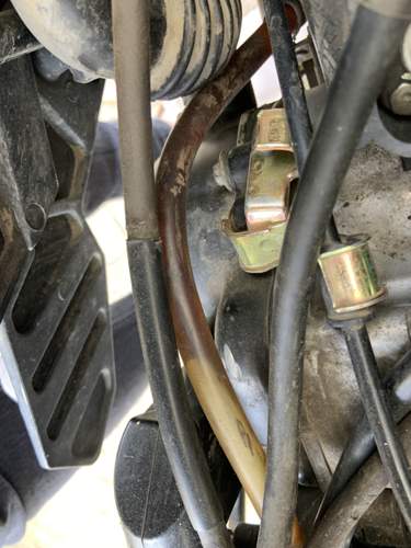

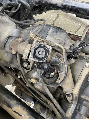

Themenstarteram 20. Mai 2023 um 17:20
Hallo Zusammen,
ich muss den Thread wieder aus der Versenkung holen :)
Der Roller läuft seit nun 500km ohne jegliche Probleme, bis auf eine sporadisch defekte Tankanzeige, die ich mir heute anschauen wollte.
Dabei ist mir allerdings aufgefallen, dass in einem Schlauch, der am Luftfilterkasten angeschlossen ist, irgendeine Flüssigkeit steht. Hinzukommt, dass der Schlauch bzw. dessen Anschluss abgebrochen und geschmolzen ist.
Ich konnte allerdings nicht feststellen, wo deser mal befestigt war.
Weiß jemand, wo der ursprünglich hingehört?
Schlauch
Schlauch
Jeder Viertaktmotor hat eine Kurbelgehäuse-Entlüftung.
Bei Deiner wird der Ölgehalt aus der Gehäuse-Luft im Luftfilterkasten abgeschieden,
das Öl sammelt sich dann in diesem Schlauch und muss regelmässig abgelassen werden.
Da hat jemand den Stopfen verbummelt und kreativ den Schlauch dann verschlossen, nur eine regelmäßige entleerung so verhindert.
