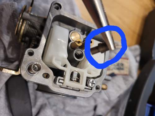

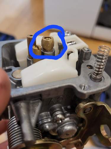

Hallo liebe Gemeinde,
mir wurde dieser Post freundlicherweise zugeschickt, weil ich ein ähnliches Problem mit dem Vergaser habe und einer Hülse, die ich gefunden und bisher nicht zuordnen konnte. Es wurde am 2. und 4. Februar auf Seite 4 geschrieben, dass die Hülse eine Nadeldüse ist und laut dieser Zeichnung zu der Hauptdüse gehört. Das macht Sinn. Gehört die Hülse mit der schlanken Seite zuerst rein oder mit der dickeren Seite? Und es ist dabei richtig, dass das Gewinde der Hauptdüse ein wenig rausschaut? Bilder sind anbei. Auf Seite 4 diese Posts ist diese Hülse auch bei dem anderen Herrn auf den Bilder dargestellt sowie die Zeichnung (2. Und 4. Februar)
Schlanke Seite zuerst rein?
Gewinde schaut etwas raus?
Hallo, welche Seite genau reinkommt, weiß ich auch nicht mehr. Bei mir passte das nur in eine Richtung, andernfalls konnte die Düse gar nicht mehr reingedreht werden. Schätze aber mal, dass die dünne Seite zuerst reinkommt. Wenns falsch ist, läuft der Motor auf jeden Fall gar nicht mehr, das wirst du merken 😁

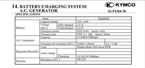

Da bin ich wieder und mal wieder absolut verzweifelt, die Batterie wird trotz neuer Lichtmaschine und Gleichrichter nicht geladen.
Im Leerlauf ohne Licht habe ich 13V an der Batterie anliegen.
Mit Abblendlicht sinkt das dann auf 12,5V. Gebe ich Gas, so sinkt die Spannung langsam immer weiter.
Bei längerer Fahrt wird irgendwann der Blinker immer langsamer, das Licht immer dunkler und im Leerlauf geht der Motor dann auch noch aus. Kann dann nur noch mit Standlicht fahren, ansonsten stirbt der Motor bei jedem Stop ab.
Mit der alten Lichtmaschine ist mir zudem immer die Sicherung vom Licht nach einiger Zeit rausgeflogen, weil bei gleichzeitig eingeschaltetem Blinker, 7,5A an der 7A Sicherung vorlagen. Mit der neuen liegen maximal 6,5A an.
Muss dazu aber auch sagen, dass der Lichtcontroller vom Roller defekt ist und die Anschlüsse vom Licht mit Kabeln überbrückt sind.
Was kann das nun noch sein?

@Hoffmann515
Du hast dir deine Frage doch schon selbst im vorangegangen Absatz beantwortet.
Der Lichtcontroller sorgt dafür, daß die schwachbrüstige Wechselstromlima überhaupt einigermaßen in der Lage ist, das DC-Bordnetz zu versorgen.
Es war ein großer Fehler einiger Zweiradhersteller, diese kleinen 50 ccm Roller vom ursprünglichen Wechselstromfahrlicht auf DC-Fahrlicht umzustellen. Nicht ohne Grund wurde die "Krücke" mit dem Lichtcontroller eingesetzt, womit drehzahlabhängig das Fahrlicht gedimmt wird. Weil diese Elektronikeinheit sehr teuer ist, wird bei einem Defekt des Lichtcontrollers öfter auf permantes Fahrlicht zum vermeintlichen Nulltarif umgebaut, was auf Dauer nicht funktioniert. Beim Einsatz des Rollers im gemischten Stadt-/Überlandbetrieb muß die Batterie regelmäßig mit einem externen Batterieladegerät vollgeladen werden.
Später haben die Hersteller das Problem durch den Einbau einer leistungsstärkeren Drehstromlima samt passendem Drehstromreglergleichrichter gelöst.
Gruß Wolfi
PS: Die DC-CDI Zündanlage bekommt bei schwächelnder Batterie auch keinen ordentlichen Zündfunken mehr hin, sodaß der Roller schlichtweg abstellt.
Nachtrag: In diesem schon etwas älteren Beitrag erklärt 'Ewald Rosner' die Zusammenhänge. Er betreibt auch seine eigene Seite 'motelek.net' mit vielen interessanten Inhalten - für Laien nicht uneingeschränkt zu empfehlen. 😉

@Hoffmann515 schrieb am 19. August 2023 um 18:27:44 Uhr:
Mich wundert es, dass es einige Zeit ohne Probleme lief und nun dauernd die Batterie leer ist, aber vielleicht schwächelt diese nach nun einem Jahr schon.
Daß der Akku bereits nach einem Jahr stark geschädigt ist, wenn die Lichtsteuereinheit einfach überbrückt wurde und die Batterie dadurch nicht kontinuierlich auf einem Ladezustand von mindestens 70% ~ 80% gehalten werden kann, verwundert mich keinesfalls.
Die Ladespannungsmessung an den Batteriepolen ist übrigens nur mit einem vollgeladenen Akku aussagekräftig, daher sollte die Rollerbatterie mit einem externen Ladegerät vor jeglichen Messungen vollgeladen werden.
Im Anhang findest du das Datenblatt des Ladesystems aus dem Service Manual für deinen Roller, dessen potentialfreie Lima immerhin 144 Watt bei 5.000 U/min liefert, was gut 30 Watt mehr als bei den Rollern ohne DC-Fahrlicht sind.
Fährt man vorwiegend längere Strecken ohne Stadtverkehr, reicht die Limaleistung locker. Bei Kurzstreckenbetrieb und dem meist verbundenen erhöhten Leerlaufanteil (z.B. Ampeln) sowie öfteren Startvorgängen mittels E-Starter, wird der Akku ohne die Lichtsteuereinheit recht schnell stärker entladen, was die Lebenserwartung einer Bleibatterie durch die damit einhergehende Sulfatierung drastisch verkürzt.
Gruß Wolfi
PS: Der neugekaufte Limastator und der Reglergleichrichter sind Originalersatzteile von Kymco?
Datenblatt Ladesystem
Nein, die beiden Ersatzteile sind von der Marke unbekannt, jedoch hat sich bis auf das Ausbleiben des Durchbrennens der Sicherung nichts getan.
