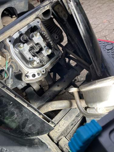

Hallihallo,
habe den E-Choke behalten und verbaut.
Die Ventile konnte ich einstellen, hatte jetzt aber zwei Servicedokumente von Kymco gehabt. Eins von Alex1911 und noch ein anderes aus dem Netz.
In einem stand was von einem Ventilspiel von 0,04mm, in dem anderen 0,08mm und laut diversen anderen Foren etwas von 0,1mm.
Grundsätzlich waren die Ventile stramm, da ging keine der beiden Lehren durch.
Mit 0,08mm haben die Ventile ordentlich geklappert, mit 0,04mm machen sie es zwar auch noch, aber relativ leise.
Klingt leicht nach Nähmaschine.
Eine neue Dichtung habe ich nicht verbaut, da die neue leider irgendwie zu groß war. Daher musste die alte wieder dran 😁
Der Motor läuft dafür aber schon mal besser, geht aber trotzdem sporadisch aus und nimmt kein Gas mehr an, so lange er kalt ist.
Es ist jetzt nur nicht mehr so extrem. Den Vergaser habe ich nicht mehr geschafft, da war es schon dunkel und es hat angefangen zu schneien 😁
Was mir noch aufgefallen ist, vor dem Einstellen ist die komprimierte Luft entwichen, ohne den Motor weiter zu drehen, klang zumindestens so. Nach dem Einstellen war das weg und das Drehen des Motors war deutlich schwieriger.
Wenn ich mir das Bild anschaue frag ich mich wo Öl zu finden ist.

Die Motorbezeichnung steht doch auch drin,da liesse sich doch feststellen für welchen Motor es geschrieben wurde.
@Kodiac2 in beiden Anleitungen steht der identische Motor drin 😁
Soviel zur Qualität der Lektüre.😁
@kranenburger schrieb am 6. Dezember 2022 um 00:42:18 Uhr:
Völlig überbewertet. Wer braucht denn Öl im Motor …
@Hoffmann515 schrieb am 6. Dezember 2022 um 00:45:49 Uhr:
Dann muss man auch noch unterscheiden können von Einlass und Auslassventil.
@kranenburger wenn in beiden Anleitungen die Werte für Auslass-/Einlassventil identisch sind, dann dürfte das doch relativ egal sein, oder nicht?
Der Motor stand zu dem Zeitpunkt ein paar Tage, daher war oben vermutlich auch kein Öl mehr.
