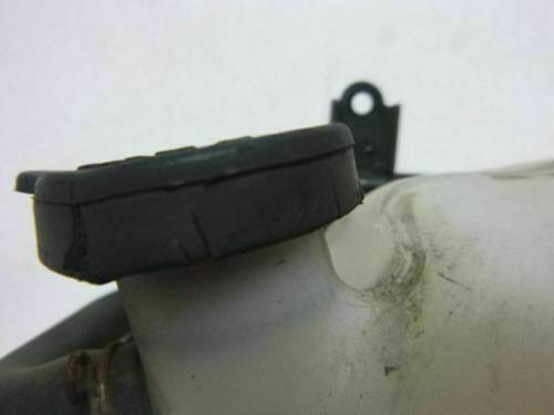

@Kodiac2 schrieb am 10. September 2020 um 21:23:37 Uhr:
Besteht die Möglichkeit das die Behältertemperatur vor öffnen des Thermostats gemessen wurde?
beim Kühlsystem des Kymco behaupte ich sogar, daß selbst bei geöffnetem Thermostat zunächst keine (heiße) Kühlflüssigkeit in den Ausgleichsbehälter gelangt.
Der Kühler selbst hat nämlich einen Verschlußdeckel mit eingebautem Über- und Unterdruckventil. Daher ist das Ausgleichsgefäß nur als “Zwischenstation“ für heiße Kühlflüssigkeit gedacht, sobald der Überdruck im Kühlsystem zu hoch geworden ist. Nach Abkühlung fließt dann das “ausgelagerte“ Külhlmittel durch das Unterdruckventil im Kühlerverschlußdeckel wieder zurück in den Kühlkreislauf.
Gruß Wolfi
PS: Am Ausgleichsbehälter ist nur ein (Gummi-)Verschlußstopfen, welcher nicht aufgeschraubt sondern einfach nur draufgedrückt wird.

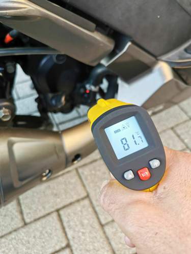

@steve-pa schrieb am 10. September 2020 um 18:57:15 Uhr:
Würde das nicht darauf hindeuten dass die Wasserpumpe nicht funktioniert?
Die Zirkulation im Kühlkreis ist nicht gegeben. Dafür kommen drei Ursachen in Frage.
- Luft im Kühlkreis
- Thermostat öffnet nicht/nur teilweise
- Die Pumpe fördert nicht
Wo der Thermostat sitzt und wie du ihn testest steht im WHB. Da das Kühlwasser dann eh runter ist, kannst du auch gleich die Pumpe prüfen. (Faule schließen Probeweise einen transparenten Schlauch an und sehen ob das Kühlmittel dann zirkuliert.)
Die Wasserpumpe betreffend:
Was mich irritiert ist, dass die Kühlwassertemperatur beim Fahren im normalen
Temperaturbereich bleibt. Wäre das der Fall, wenn die Wasserpumpe oder das
Thermostat defekt ist ? Ich meine "Nein".

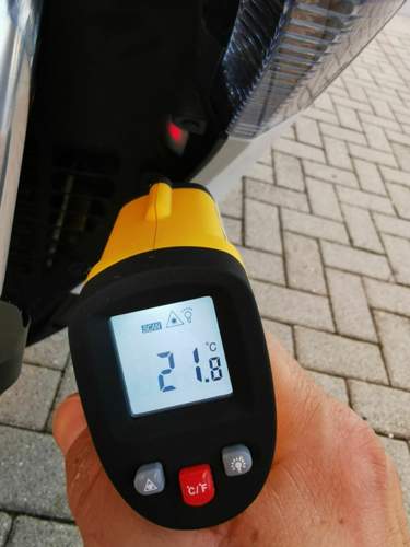

80° sind normale Motortemperatur .
Besteht die Möglichkeit das die Behältertemperatur vor öffnen des Thermostats gemessen wurde?Dann wäre die Messung gegenstandslos was die Pumpe betrifft ,andererseits würd ich dir recht geben.
Haste denn den Sensor schon geprüft?
zur Prüfung bin ich noch nicht wirklich gekommen.
Ich bin auch gestern nur ein paar Kilometer gefahren - daher ja kann sein dass es vor Öffnen des Thermostats war - ich muss das am Wochenende mal unter die Lupe nehmen.
Sollte also der Vorratsbehälter bei längerer Fahrt eine deutlich höhere Temperatur aufweisen, richtig?
Ansonsten bliebe nur a) wieder Thermostat oder b) nicht funktionierende Wasserpumpe als Fehlerursachen übrig, ebenso richtig?
Gruß Wolfi
Die Temperatur des Ausgleichsbehälters zeigt eindeutig, daß noch kein heißes Kühlmittel aus dem Kühlkreislauf in das Ausgleichsgefäß gedrückt wurde.
Du solltest mit deinem Infrarotthermometer auf den eingeschraubten Temperaturschalter im Kühler zielen, ob dort eine Temperatur > 90 °C angezeigt wird. Das ist frühestens dann der Fall, wenn die Temp.-anzeige im Cockpit schon im roten Bereich oder kurz davor steht.
Gruß Wolfi

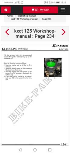

Danke an alle. Werde ich so machen, zuerst muss ich jetzt mal eine größere Strecke fahren um den Fehler zu reproduzieren.
Sehe ich das richtig dass ich nach dem entlüften erst oben randvoll füllen muss und den Vorratsbehälter dann ggfs. auffüllen muss sofern nötig?

Hallo Wolfi,
habe zuvor nochmals entlüftet und bin 10km gefahren und habe versucht im Leerlauf den Fehler zu reproduzieren. Bevor er in den roten Bereich gekommen ist sprang der Lüfter an, das ist ja mal kein schlechtes Zeichen.
Auch war die subjektive Wahrnehmung dass es bei der Fahrt wesentlich länger gedauert hat bis Betriebstemperatur angezeigt wurde.
War es wirklich nur noch Luft nachdem Thermoschalter und Thermostat getauscht wurden?
Muss natürlich noch ein paar Feldversuche starten ob das. Problem nun endgültig behoben ist.
