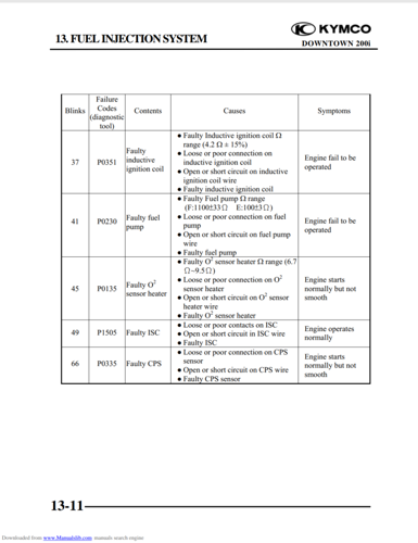

Hallo, bin neu hier und weiß nicht ob in dem Ellenlangen Thread das Thema "Fehlercodes" der Motorsteuerung schon einmal aufgegriffen wurde.
Also mein Downtown 300i hat seit dem Winterschlaf folgenden Fehlercode gespeichert: "39"
Motorwarnlampe brennt, laufen tut der Roller eigentlich ganz normal, springt auch sofort an.
Da bei uns in der nähe kein Händler ist und ich mir nicht sicher bin ob ich 50km zum nächsten Händler fahren kann versuchte ich über Google da näheres zu Erfahren leider aber ohne richtigen Erfolg. Jetz hoffe ich das hier ein paar Spezialisten mir dabei weiterhelfen können.
Danke schon mal
Hi grüß Dich Klemme mal die Batterie ab und tu Plus und Minus Pole zusammen dass der sich was resetten tut.
Da würde ich erst mal ein bisschen warten bis dir einer genau sagt um welchen Fehler es sich handelt und wie er gelöscht wird. Zumindest habe ich noch nicht gehört das es so gemacht wird wie toni81 das vorschlägt,aber wer weiß.
Kann ich mir auch nicht vorstellen das sich der Fehlercode in der Motorsteuerung einfach mit einem Rest löschen lässt und selbst wenn das so wäre ich weiß ja momentan gar nicht was dieser FC 39 bedeutet und ob er nicht momentan vorhanden ist, dann bringt nämlich alle "löschungen" nichts.
Mir würde ja schon viel Helfen wenn ich ein Liste oder so etwas ähnlichs bekommen könnte mit den bedeutungen der FC's.
Also z.B. FC 39 = Glühlampe Kurbelgehäusebeleuchtung defekt - dann könnte ich schon einschätzen ob ich noch bis zum Händler fahren kann oder lieber nicht und ich ihn auf nen Hänger lade(den ich mir ausleihen müsste)

@sowosamma schrieb am 17. April 2019 um 17:12:52 Uhr:
@sowosamma
Den Fehlercode '39' enthält die Fehlercodeliste im Service Manual des Downtown 200i leider nicht.
Code '49' wäre der Leerlaufsteller, dieser Fehler beeinflußt das Startverhalten und den Motorlauf evtl. nur in geringem Maße. Laut o.g. Manual wird sogar behauptet, daß der Motor normal arbeitet (s. Anhang)
Gruß Wolfi
PS: Auch im Kymco-Forum von Stefan Zipperer habe ich beim Überfliegen keinen Beitrag mit Fehlercode '39' gesehen, ggf. die Beiträge in MeisterZIPs Forum für den Downtown 300i genau durchschauen oder dort anmelden und direkt nachfragen. 😉

@Kodiac2 schrieb am 17. April 2019 um 20:51:28 Uhr:
Drosselklappe muss unter Umständen manuell angelernt werden.Wie das bei dir geh...
Drosselklappe und Leerlaufsteller werden mit beigefügter Prozedur initialisiert. Die Zeitangaben müssen exakt eingehalten werden, das gilt übrigens auch für das Löschen des Fehlerspeichers. 😉

Hallo Wolfi, erst mal danke für die Fehlercodes und den Tipp mit dem Kymco Forum.
Ok was nun der FC 39 bedeutet werden wir dann wohl nicht mehr rausbekommen. Hab das Kymco Forum durchforstet und dort einen Beitrag entdeckt der auf das Problem mit dem Fehlercode löschen eingeht. Dort wird darauf hingewiesen das man die Zeiten sehr genau einhalten muss am besten mit einer Stoppuhr und den Gasgriff sehr schnell öffnen und schliessen muss damit das löschen funktioniert,hab das auch gerade mal ausprobiert......und siehe da der Fehler ist weg und mometan auch nicht mehr aufgetaucht.
Sollte er wieder auftauchen melde ich mich nochmal.
@Kodiac2 ja das mit der Unterspannung kann naürlich sein da ich aber ein sehr gutes Ladegerät für den Winterschlaf der Batterie habe hatte ich das mal ausgeschlossen. Aber trotzdem Danke für den Tipp.
@sowosamma schrieb am 17. April 2019 um 21:57:13 Uhr:
@sowosamma
Freut mich, daß der manuelle Löschvorgang des Fehlerspeichers auf Anhieb funktioniert hat. 🙂
Falls du eine fundierte Auskunft zum Fehlercode '39' erhalten willst, bleibt nur die Anmeldung bei MeisterZips Forum übrig. Stefan Zipperer kann dir bestimmt was dazu sagen bzw. schreiben.
