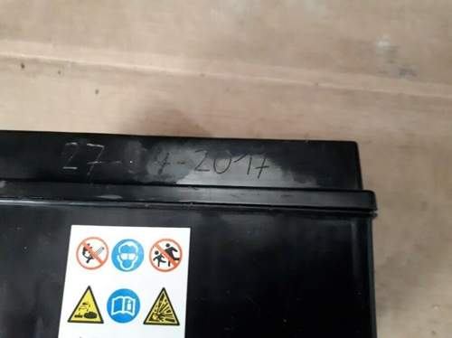

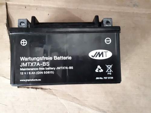

Diese war eingebaut. Knapp 2 Jahre ist doch eigentlich kein Alter.
Und bis zum Winter lief alles Problemlos, die Probleme kamen danach.
Batterie war auch leer, hatte ich dann geladen.
Welche nehm ich dann?

Batterie-1
Batterie-2
Wenn eine Batterie tief entladen war kann eine neue schon kaputt sein.
Hast du keinen von Bekannte die ein Messgerät haben oder mal einfach mit überbrücken mal aushelfen bevor man was kauft? Wenn der weg geht reicht eine billige Batterie und auch die kann Jahre halten bei richtiger Wartung.

Das Alter des Akkus ist nicht maßgeblich, sondern die Behandlung insbesondere über die kalte Jahreszeit. Manch einer kauft nach jedem Winter einen neuen Akku...
So, heute kam ich zum Messen der Spannungen.
In Ruhe waren's 12,0 Volt,
mit Zündung ist so auf 11,8 Volt abgefallen,
und beim Starten gings teilweise bis 4 Volt runter.
Kann man dann sagen, dass die Batterie kaputt ist, und das Starten per E-Starter mit einer neuen wieder funktioniert?

Grob gesagt, ja.

Aber direkt nach dem Fahren gings ja ab und auch manchmal per E-Starter, von daher werd ich mir mal eine neue Batterie besorge.
Diese: https://www.atu.de/.../...7A-BS-GEL-Motorrad-Batterie-12-V-6-AH-IC3791
müsste doch passen?
@Multitina schrieb am 27. März 2019 um 22:14:20 Uhr:
Wie soll man damit umgehen?
Der Roller stand im Winter in der Garage, bei ca. 0° C oder wärmer.
Ganz einfach,Batterie ausbauen ,mit in die Wohnung nehmen und ein billiges Ladegerät holen zur Erhaltung.
Einer der das ganze Jahr fährt hat keine Probleme,die anderen müssen sich eben dann darauf einstellen eben was dafür zu tun.
