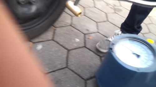

Zum Thema Luftdruck noch mal wenn du an eine Tanke fährst mit einem älteren tragbaren Luftdruckmesser dann hat dieser eine Bedienungssonde die auf Zug und auf Druck funktioniert.
Ist etwas gewöhnungsbedürftig aber da kommst du dann wenn du auf Zug arbeitest an deinen Ventil ran

Also, habe Super Plus getankt, und die Luft nachgefüllt.
Jetzt fährt er wieder wie er soll, und wie ich es vom letzten Jahr gewohnt war.
