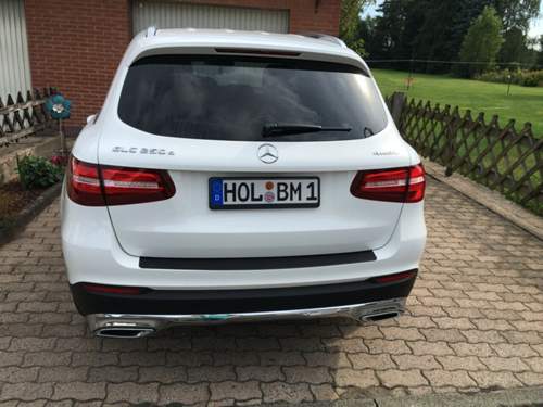

an meinen bisherigen Fahrzeugen hatte ich immer kurze Kennzeichen. Gibt es denn hier im Forum schon Bilder wie dies am GLC wirkt? Oder geht das beim GLC nicht? Dankeschön

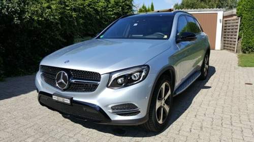

Hallo
Anbei ein Bild von meiner Front mit der Halterung in klein für die Schweizer Wechselnummern.
Eine Teilenummer habe ich nicht gefunden, aber ich denke bei einer CH-Vertretung kannst du die erfahren.
Grüsse aus der Ostschweiz

Wie kurz kann man prägen bei XX-XX X?
37 cm - hab ich auch...
Mach heute mal ein Foto
