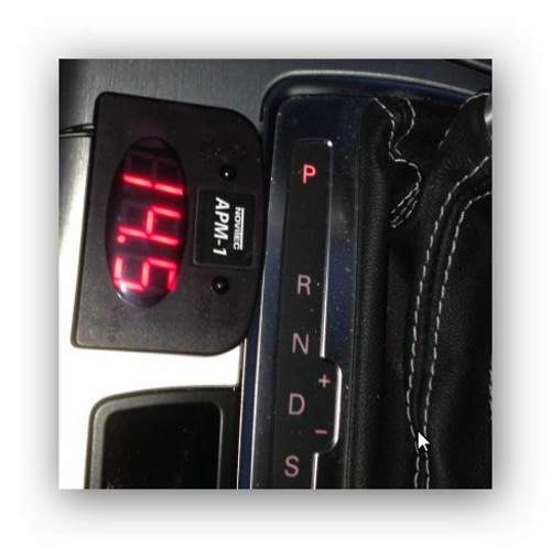

ich habe heute extra mal auf die Spannungen geachtet: beim Anlassen des kalten Motors sinkt die Spannung deutlich unter 10 Volt (vorher war ca. 15 Min. die Standheizung in Betrieb), beim Fahren sind es 14,4 Volt, und direkt nach Zündung ausschalten sind es noch 12,6 Volt (keine Busruhe - MMI und Radio noch an). Wenn ich den Wagen morgens aufschließe und dann den den Stecker für die Spannungsprüfung einstecke sind es nur 12,2 Volt.
Die Spannung messe ich mit einem Batterie/Generator-Tester (siehe Bild) der per Stecker an der Bordsteckdose angeschlossen wird - keine Ahnung wie genau das Teil ist....

Moin , "messfahrt" gab Aufschluss, es liegen teilweise 18,50 volt an . Hammer , die neue Lima auch wieder kaputt, ich werde noch bekloppt
Man weiß es nicht, aber.......aber es scheint gut verwendbar zu sein, denn alle genannten Spannungswerte klingen sehr plausibel.
@ scorpio-driver: Glückwunsch zur Erkenntnis. Noch'n paar Fahrten und dann hast du auch noch das eine oder andere Steuergerät zum Austausch bereit wegen Überspannungsschaden. Und diese Ü-Spannung, rsp. der Defekt an der Lima/dem Regler soll von Werkstätten nicht oder nur unter hohem finanziellen Aufwand zu finden sein?

So, Auto läuft wieder :D
Kaputt ist nichts weiter, der "Ausfall", ist zum schutz der Systeme so gewollt.
Hat halt jetzt etwas gedauert, da ich eine Neue Lima wollte, und keine Generalüberholte,bzw. ein Austauschteil.
