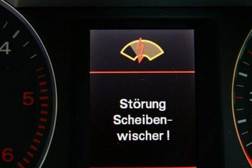

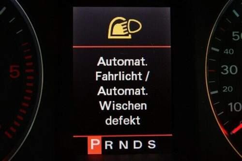

ein paar Tage nach Service plötzlich Scheibenwischer und SRA ohne Funktion. Habe zwei Störmeldungen im Wechsel, siehe Bilder.
Bitte um fachmännischen Rat.
Störung Scheibenwischer
Störung SRA

Geht der Wicher denn ??
Kann sein das der Motor oder das Gestänge fest/vergammelt ist.
Wurde hier schon öfter beschrieben....
Sonst- Sicherung geprüft ?
Es kann auch sein der der Licht/Regensensor im Rückspiegelfuß defekt ist.
Mal den Fehlerspeicher auslesen lassen.
Sicherungen wurden überprüft. Der Scheibenwischer hat bis zuletzt einwandfrei funktioniert. Während der Fahrt bei Regen und Schnee plötzlich ausgefallen.
Zusatzinformation: Im Rahmen des Service wurden die Waschdüsen gesäubert. Dabei hat man eines der Heizelemete (PTC) beschädigt. die Sicherung 20 (5A) war daraufhin defekt. Nach Austausch der Waschdüsen Sicherung i. O.
Lass mal den Fehlerspeicher auslesen. Scheibenwischersteuergerät und Licht/Regensensor hängen beide über ein Y-Kabel am LINbus vom Bordnetzsteuergerät - wenn beides ausfällt, könnte da irgendwo der Fehler liegen.

Nein, das denke ich nicht... aber es gab schon den Ausfall den Licht/Regensensor und die Fehlermeldungen sind die selben im FIS.
Fehlerspeicher sollte da mehr zeigen als das FIS (FahrerInformationsSystem)
So, jetzt ist es klar: Der Scheibenwischerantrieb ist defekt. Weil dieser Antrieb am LIN-BUS hängt und diesen blockiert, wird auch der Regen-/Lichtsensor fälschlicherweise als defekt erkannt.
Daß der Defekt des Scheibenwischerantriebs so kurz nach dem Service auftrat, macht mich stutzig.

Da hilft nur Scheibenwischerantrieb tauschen. Die Fehlermeldung kommt vom LIN-Bus (Eindrahtbus), an dem der Scheibenwischerantrieb und der Fahrlichtsensor angeschlossen sind. Durch die defekte Scheibenwischerantriebselektronik wird auch der Fahrlichtsensor als defekt erkannt. Zum Austausch des Scheibenwischerantriebs gibt es mehrere Videos.
