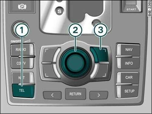

einfache Lösung... oder mal testen-- MMI RESET (geht auch während der Fahrt)
diese 3 Tasten gleichzeitig drücken

@Ruscheln Hat dein Bedienfeld im großen Knopf den Joystick verbaut oder nicht? Und noch zwei Fragen: Funktioniert deine Bluetoothverbindung (zuverlässig)? Findet das Navi immer korrekt die Position des Fahrzeuges?
Hi.ein Knopp inne mitte habe ich so wie oben auf dem Bild. Nur ne andere Belegung wie oben. Alles seitenverkehrt.
Ein Joystick hab ich nicht.Wegen der Bluetoothverbindung muss ich passen. Ist mir aber nie was nachteiliges aufgefallen.
