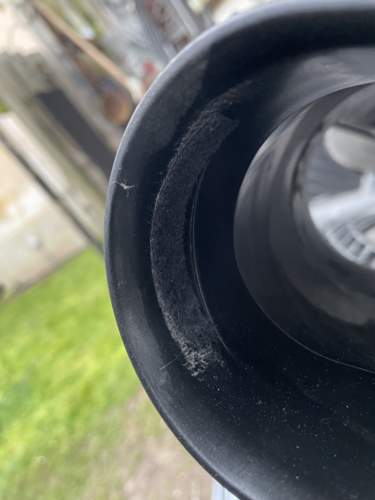

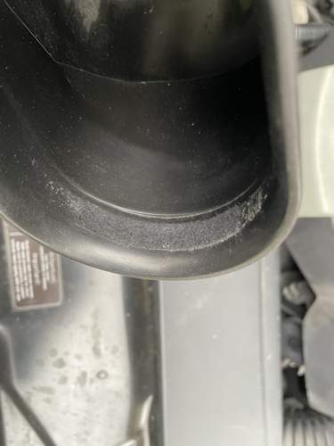

Was allerdings auch einen eklatanten Unterschied im Fahrempfinden bringt ist das Fixieren des Luftansaugkanals vom Luftfilterkasten.
Zugegeben ist meine Steuerkette mit Sicherheit nicht mehr die Beste und wird auch dieses Jahr noch gemacht, aber nach dem Fixieren der Luftansaugung gibt es keine Geräusche mehr.
Auch im Stand beim spielen mit dem Gaspedal gibt es kein Dröhnen oder Vibrieren mehr.
Auf den Fotos sieht man wie sehr sich die Bauteile schon ineinander gearbeitet haben, hier entstehen viele Geräusche.

Luftansaug mit Filz
Luftansaug mit Filz
Luftansaug

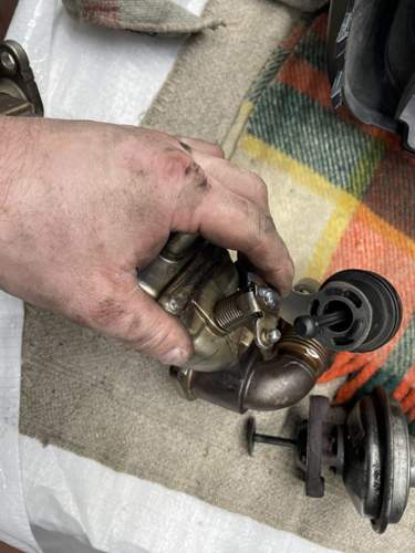

ich habe mich heute etwas mit dem Thema AGR befasst, mein Flitzer hat noch die Euro 4.
Somit ist das AGR über Unterdruck angesteuert, mit einem elektrischen Positionsgeber zur Kontrolle der Funktion.

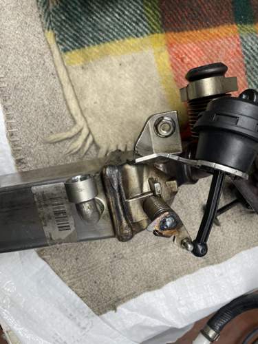

Das AGR hat jetzt nicht schlecht ausgesehen, Unterdruckdose ist i.O. AGR wurde gereinigt und etwas mit WD40 bearbeitet. Allerdings ist die Verstellung vom Bypass fest, die Unterdruckdose ist i.O., aber die Klappe im AGR-Kühler lässt sich nicht bewegen und stand dauerhaft geöffnet. Bei dem Versuch es gängig zu bekommen ist der Hebel am Schweißpunkt abgefallen, muss wieder dran, sollte kein Thema sein, wird zerlegt und versucht wieder gängig zu bekommen.
Der Hebel ist allerdings bei geschlossener Klappe abgefallen, dachte mir da jetzt nichts bei, ist der Bypass halt geschlossen und habe alles zusammengebaut.
nach der ersten Fahrt die große Überraschung, dass Auto hat im Drehzahlbereich ab 1300U/min gefühlt 60 Nm mehr Drehmoment, ein fahren im 4 Gang bei 50 Km/h ist nun ohne Probleme möglich.
der Turbo setzt deutlich spürbar ab ca. 1400 U/min ein und das fahren klappt sehr viel dynamischer.
Ich werde die Tage die Dichtungen für alles bestellen und die Ansaugbrücke usw. reinigen, sehen wir wie es danach aussieht.

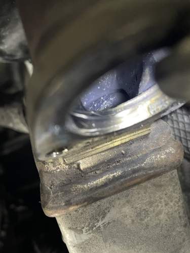

Moin Moin,
gestern ging es weiter, nochmal mit dem Thema AGR beschäftigt.
Die Bypassklappe ist bei meinen AGR fest gewesen, und beim letzten Versuch ist der Hebel am Schweißpunkt gebrochen.
Gestern alles ausgebaut und wie es immer so ist, noch eine Schraube abgerissen..... so ist das
Am Ende ist der Hebel der Bypassklappe wieder dran und die Klappe selber wieder leichtgängig.
Schraube konnte ich ausbohren, hat alles ganz gut geklappt.
Das AGR dicht zu machen halte ich nach einiger Recherche im Netz am N47 nicht für zielführend.
Die Nachteile im Bereich Verbrennungstemparatur, DPF Regeneration usw. sind nicht unerheblich.
Auch ist zumindest bei mir lediglich eine dünne Rußschicht im System und nichts Teerähnliches.
Die erste Probefahrt mit funktionierenden Bypass ist mehr als gut gewesen kaum noch Vibrationen im Schaltvorgang (Handschalter).
Es wird immer besser muss ich sagen.

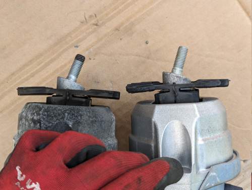

aufgrund des positiven Threads habe ich mich auch an die Motorlager gemacht.
Positiv muss ich anmerken, dass es auf der Beifahrerseite echt einfach ist. Da ist so viel Platz, sehr angenehm zum Arbeiten.
Die Fahrerseite konnte ich mit meinem Werkzeug nicht tauschen. Konkret bin ich nicht an die Schrauben rangekommen.. Ich habe nur ne 1/2 Zoll Verlängerung und die ist doch recht dick bei den ganzen Schläuchen. Ich bin allerdings auch vorsichtig was das Wegdrücken angeht.
Und von unten sieht's auch wesentlich enger aus beim Rausnehmen. Hat da jemand Tipps? Vielleicht @Volvodriver1985 da du das ja schon gemacht hast. ;-)
Meine Idee wäre mir ne 3/8 Zoll Verlängerung zu organisieren und damit besser an die Schrauben zukommen (meine E12 ist eh 3/8"😉. Aber wie bekomme ich dann das Motorlager raus? Laut TIS soll es ja reichen die Abdeckung unterhalb des Motors zu lösen, aber das wirkt doch zu eng um das Lager nach vorne rauszufädeln.
Schlussendlich habe ich den Tausch mit einer Motorbrücke vollzogen, da ich keine Hebebühne zur Verfügung und keine Möglichkeit gesehen habe, den Motor von unten so hochzuheben, dass ich mich damit wohlfühle. Ging damit erstaunlich gut, auch wenn's für mich der erste Einsatz war.
Anbei ein Foto von der Beifahrerseite. Das Motorlager ist optisch schon etwas eingesackt im Vergleich zum neuen. Und beim Neuen konnte ich die Flüssigkeit beim leichten Schütteln hören, beim alten nicht. Ich hoffe, dass kann ich auch positiv bewerten.. :-)
Mit dem Ergebnis bin ich soweit zufrieden. Die Vibrationen, v.a. beim Beifahrersitz haben merklich nachgelassen im Standgas. Vorher hatte der Sitz quasi ne eingebaute Massagefunktion. Davon ist nichts mehr zu spüren. Die Fahrerseite will ich aber auch noch tauschen.
