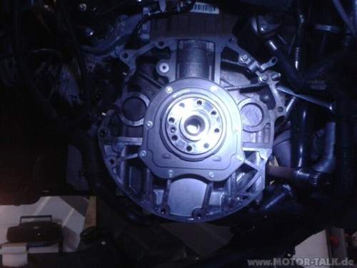

Elring Kurbelwellensimering 56,00€

und so sieht das aus wenn man die Falsche Mitnehmerscheibe wieder ausbaut, weil man Probleme damit hat!
Rechts die von dem Händler und Links die Richtige!
Der ganze rotz geht wieder zurück an dem Händler da die Mitnehmer Scheibe falsch ist.
Auch zweifel ich an das es sich um Original LuK handelt, weil auf der Scheibe und der Druckplatte
keine Nummern von LuK aufgebracht waren.
Diese Mitnehmerscheibe gehört zu einem BENZIN Motor!!!
Passt zwar Technisch in dem TDCI , wird aber nicht lange halten, weil auch die Belag stärke nur 50% der richtigen Kupplung entspricht.
Weiter ist in der Mitnehmerscheibe Kupferspäne eingearbeitet!
Die kreuz und quer durch die Getriebe Glocke fliegen und LuK dieses niemals in ihren Mitnehmer Scheiben verarbeitet hat!

Jo ZMS war bei 78500km fertig!
Die Scheibe war nun knapp 1500km drin!
Habe noch ein Bild gemacht!
Bild-1
Bild-2
Bild-3

Simerring
