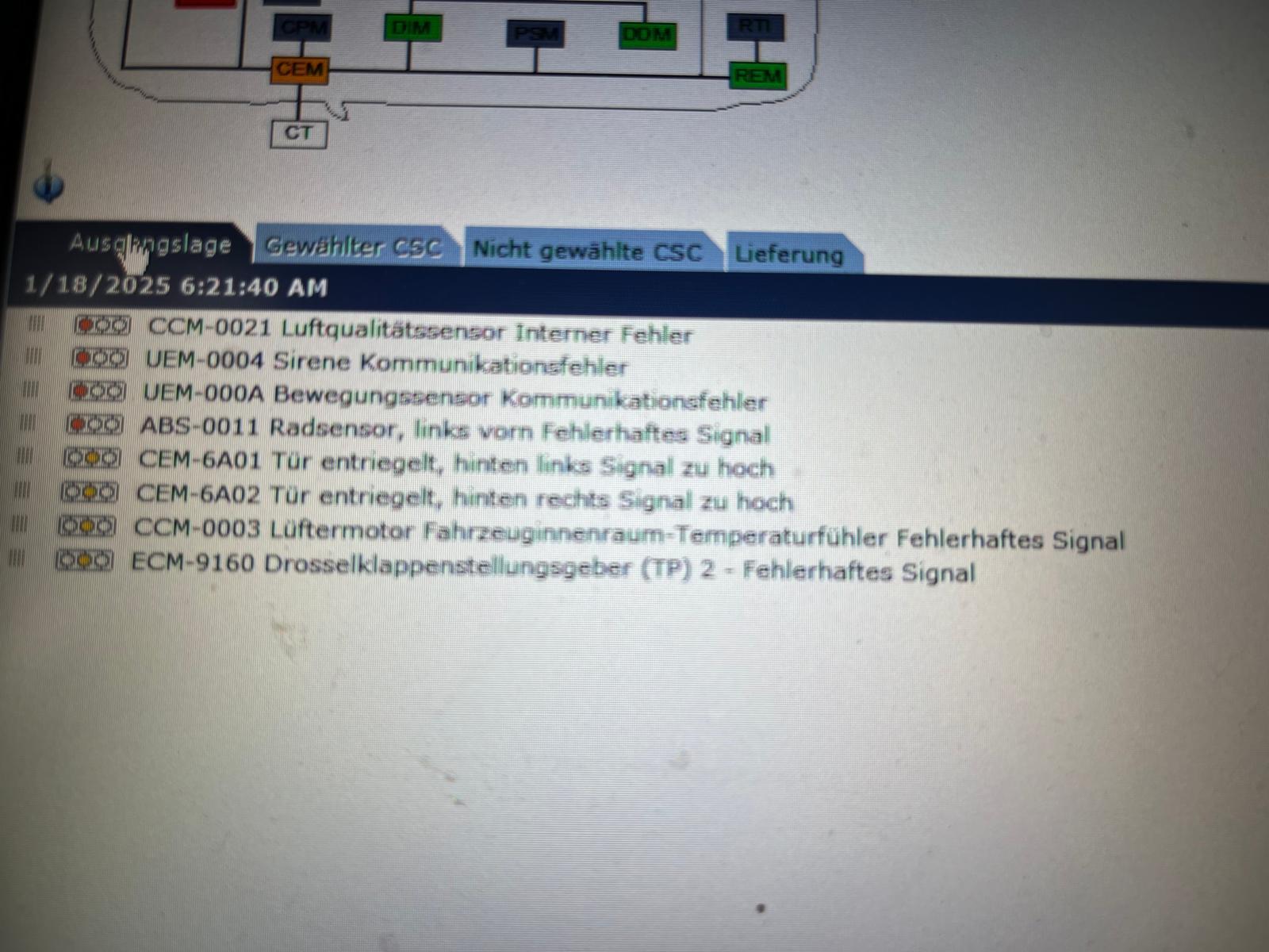

Drosselklappe Fehler 9160.
S80 2,4 20v Sauger nimmt plötzlich kein Gas mehr an.
Nach Neustart alles wieder normal.
Bei den lifedaten alles im grünen Bereich würde ich sagen.
Die Drosselklappe wurde vor 2 Jahren ca bei ECU überholt. Beobachten und weiter fahren?
