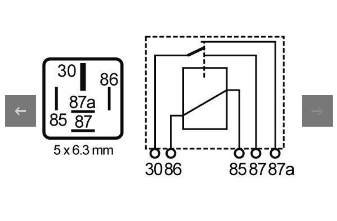

Hab ich heute frohen Mutes beim freundlichen 3 Relais für den Scheibenwischer des XC90 bestellt.
Normal ist Skandix ja immer teurer. Aber 100 Euro für 3 relais, das ist schon heftig! Und nein, sie sind nicht vergoldet.
Teilenummer passt. Obwohl offiziell überhaupt nicht im xc90 verbaut

@Drehzahlmama schrieb am 13. Januar 2025 um 16:13:40 Uhr:
https://www.skandix.de/.../?...
Servus!
Bei original Volvoteilen ist Skandix oftmals etwas teurer als (manche) Vertragshändler. Aber das Relais da ist nicht als "Originanprodukt vom Fahrzeughersteller" bei Skandix ausgewiesen. Daher nicht verwunderlich, dass es deutlich günstiger ist als beim Vertragshändler.
Und gerade bei solchen absoluten Allerweltsteile wie Standardrelais macht es ja nun auch wirklich keinen Sinn, die als "Original Volvo" zu kaufen.
Ja hätte ich gewusst, dass es so teuer wird, hätte ich sie nicht bestellt/ gekauft. Der Witz ist ja, die Arbeitsrelais für die Bremslichter kosten nur ein Drittel, trotz original volvo. Leider gibt es bei mir keinen bosch Dienst mehr, sonst hätte ich da bosch oder Hella relais gekauft, die man früher halt auch gekauft hat
Aber bestellst beim Volvo Teile ohne vorher nach dem Preis zu fragen?
Gruß Didi
Ja doch. Er meinte 8,60 pro Stück. Dann hatte er aber noch andere bestellt, weil er sich nicht sicher war. Die 8,60 waren besagte arbeitsrelais für die bremslichter.
Andererseits denk ich mir, behalte sie, die relais müssen arbeiten weil sie den Scheibenwischermotor mit Saft versorgen und nicht nur ne 60 Watt birne.
